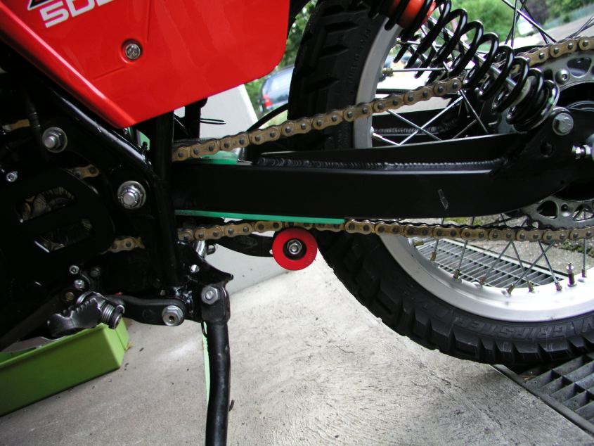

ich habe so ein Ding auch an meiner R. Gab es mal bei Götz. Passte PnP.
Die Kunststoff-Führung unter der Kette musste etwas eingesägt werden. Die Führung muss sein, da sonst die Kette auf der Drehfeder des Spanners schleifen würde. Die Befestigung habe ich an dem Loch in dem Ständerblech geschraubt. Hie rsieht es frei aus.
Wo ist die hier befestigt?
Der Kettenschutz fehlt. Die Abdeckung zum Rad, die bei der R zwischen Schwinge und Rad verläuft eignet sich gut, um den Spanner in eine Ruheposition zu bringen, um das Kettenspiel zu überprüfen. Er ist dann ganz gespannt, berührt die Kette nicht mehr.
