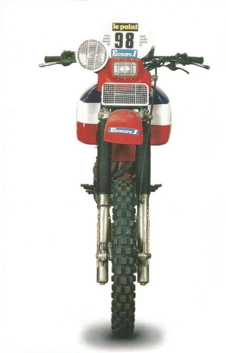

Warum nicht wie beim Original. da hat es ja wohl funktioniert.
http://www.parisdakar.it/wp-content/upl ... 1982-8.jpg
http://www.parisdakar.it/honda-xl-500-d ... &videoId=0
Warum das Rad neu erfinden, wenn sich schon Leute mit Verstand damit beschäftigt haben.
