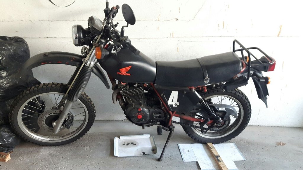

....Und hier das Foto
Re: Geometriefrage: XL5S Schwinge verbessern, umbauen, ausbauen
Sieht echt gut aus.
Nabe umspeichen lassen, da die Felge anders aussieht, also nicht die T-förmige?
12V?
Kettenschutz: Luft für 53er Kettenrad?
Bremsleitung zu kurz?
12V?
Danke!
Das Vorderrad stammt von einer Dominator, passt da aber 1:1 rein! Einzig die Bremsscheibe läuft an einer Seite sehr nah an den Belägen. Hab das ganze durch Karosseriescheiben korrigiert. Ich hatte keine Info gefunden, ob ein Dominator Vorderrad in die Gabel passt und habs halt mal ausprobiert. Das ist jetzt scheinbar der erste Dokumentierte Umbau im WWW mit diesem Vorderrad
Der Motor ist PD02, Elektrik also 12V.
Die PD01 Kanzel hab ich übrigens durch gekantete Bleche an die PD04 Gabelbrücke adaptiert. Hab das Lenkerschloss entfernt und die Gewinde zur Befestigung genutzt. Hat eine gefühlte Ewigkeit gedauert, sitzt aber jetzt echt bombenfest! Ich wollte PD01 Tacho und Lampenmaske unbedingt behalten
Kettenrad ist ein guter Hinweis... Ich sollte den Kettensatz wohl auch bald mal tauschen!
Bremsleitung ist ausreichend lang! Könnte sogar 1-2cm kürzer sein. Ich hab an der Kiste einen https://sw-motech.com/Produkte/Navigati ... 002827.htm RAM-Mount Navihalter montiert, sprich an einer der 4 Lenkerschrauben eine Kugel draufgeschraubt. Die Bremsleitung hab ich mit nem Straps leicht nach unten fixiert, weil ich etwas Bedenken habe, dass Leitung beim Ausfedern über die Kugel rutscht und dann spannt, bzw. sogar abreist. Ist nicht elegant, funktioniert aber. Eine neue Leitung hab ich schon rumliegen. Wird bei Zeiten montiert....
Gruß Domo.... ist alles eingetragen!
