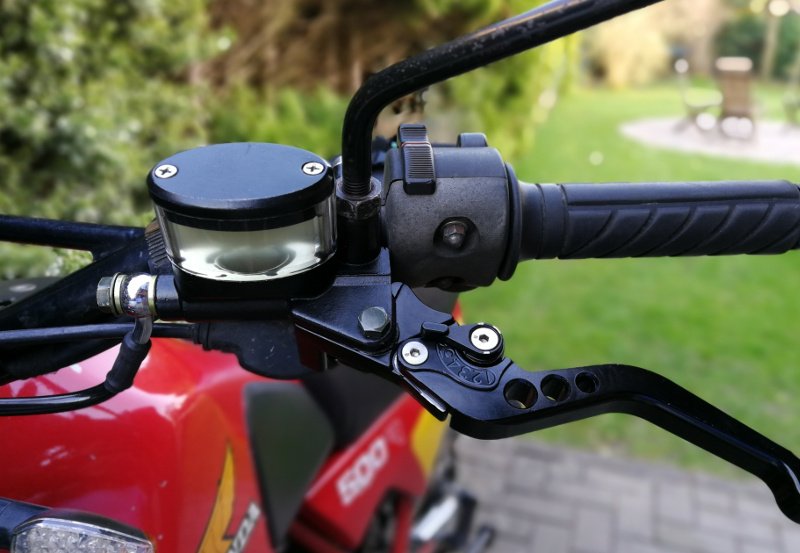

Jetzt ist das Teil einen Tag dran und mein breites Grinsen wird immer breiter.
Tolles Teil, blöd nur, dass ich das erst jetzt nach 36 Jahren eingebaut habe.
Es geht relativ einfach, jetzt die Beschreibung:
Lenkerendgewichte ab.
Griff abziehen.
Schaltereinheit abnehmen.
Alten Kupplunghebel abnehmen.
Neuen Kupplungshebel wieder drauf.
Reservoirbehälter abnehmen, da Spiegel montiert werden muss, ist sonnst etwas knapp.
Reservoirbehälter wieder drauf.
Schaltereinheit anbauen.
Griff aufstecken.
Lenkerende installieren.

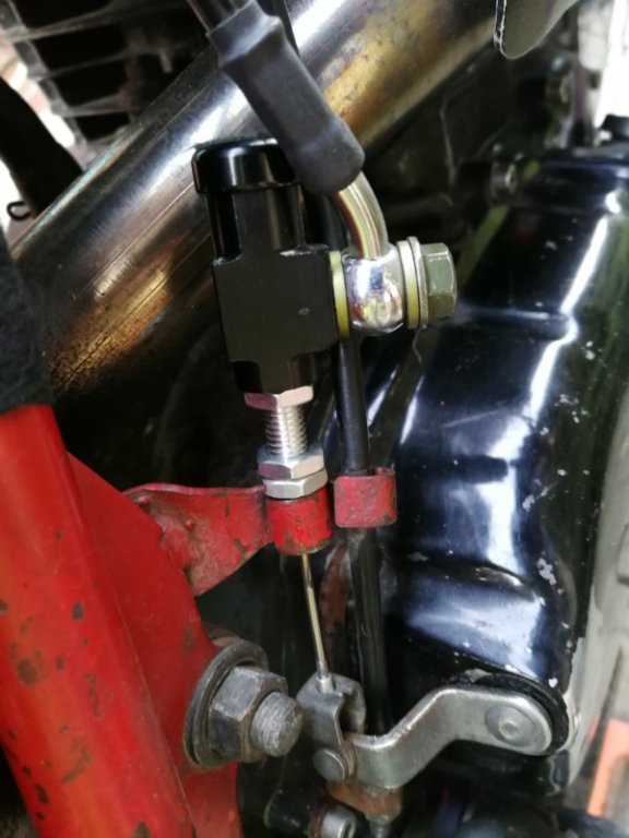

Hydraulikheberstange kürzen und einsetzen.
Schlauch verlegen und anschließen
Hydrauliköl rein.
Pumpen, pumpen, dabei Kolben von der Heberstange leicht anheben bis Öl kommt. Es gibt kein Entlüftungsnippel. Hier die harte Methode.
Kolben der Heberstange wieder in Zylinder drücken.
Reservoir gut auffüllen und verschließen.
Heberstange fein einstellen.
FERTIG
Teileliste, alles von Aliexpress, Summe 37,98 Euro
Hydraulikschlauch 1 Meter 8,14 Euro
https://de.aliexpress.com/item/M10-1000 ... 90450.html
Der Hydraulik-Heber 9,05 Euro
https://de.aliexpress.com/item/MAYITR-N ... 74813.html
Hydaulik-Griff 20,79 Euro
https://de.aliexpress.com/item/Black-Hy ... 94143.html

Re: Projekt Hydraulik-Kupplung
Und wie fühlt es sich an?
Kraftaufwand geringer (wäre ja nur durch Übersetzung Zyl-Zyl gegeben) ?
Oder einfach nur weicherer im Übergang ?
Coole Sache jedenfall und danke für die Aliexpresslinks. (ein Artikel ist schon aus ...)
Toll fühlt es sich an. Wenig Kraft bei voller Kontrolle und Feinfühligkeit.
Die Kupplung wird nur noch mit zwei Fingern bedient und ich bin kein Dachdecker oder einer mit viel Wumm in den Händen.
