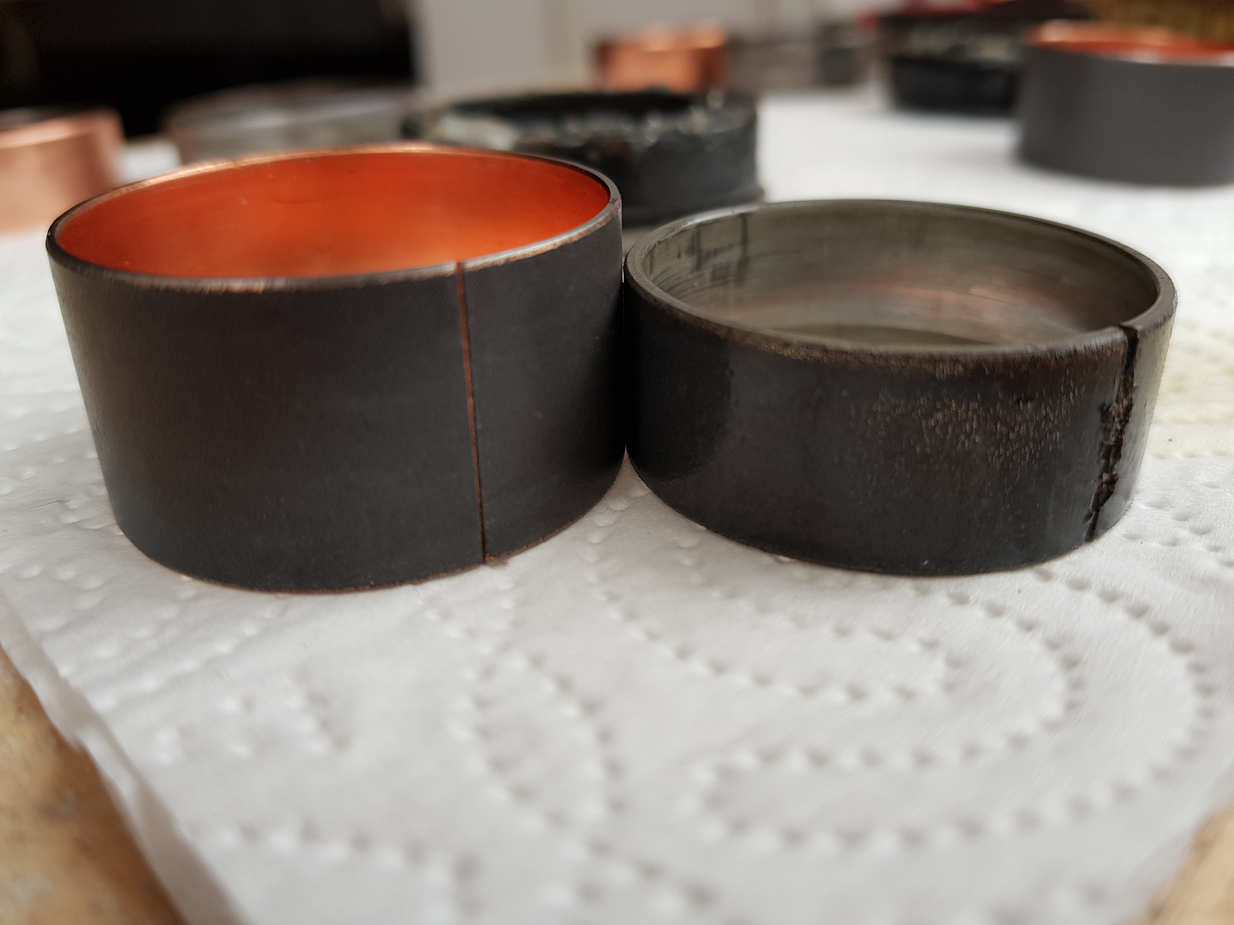

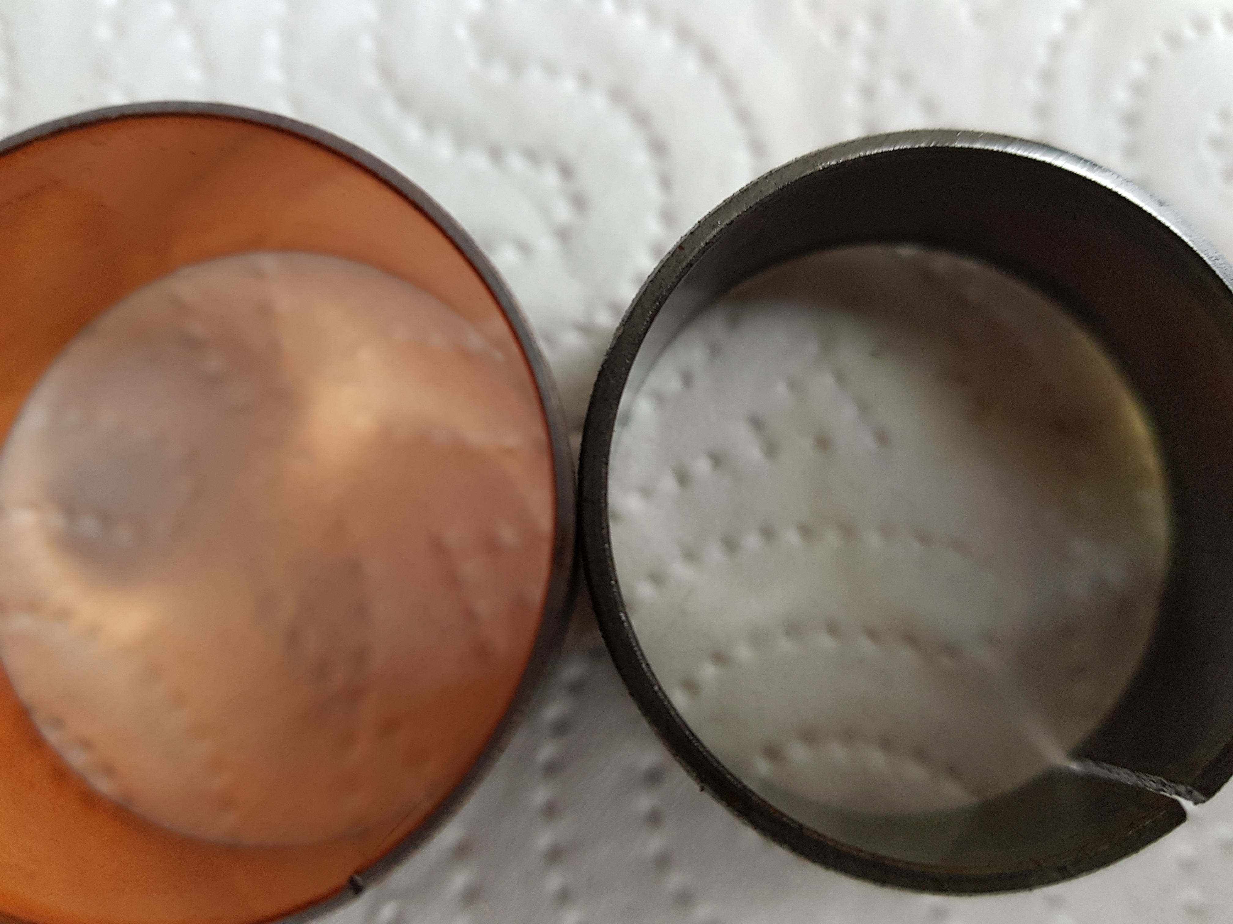

ich habe jetzt laut beschreibung die eigendlich richtigen gleitbuchsen bekommen " 51415-MN4-003 "
aber die an der gabel verbauten sind kleiner, auch die nut in den tauchrohreren sind genau passen für die, die verbaut waren.
hier mal zwei bilder dazu
verbaut sind mit einer höhe von 14 mm, die neuen sind 19 mm
auch die stärke scheint nicht zu passen

51415-MA0-771 sind die richtigen für unten.
und 51414-MN4-003 für oben.

schau bitte noch mal bei cmsnl nach, dort sind die selben nummern wie oben von mir angegeben.

falsches modell ausgewählt.
