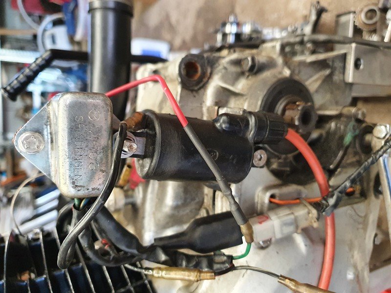

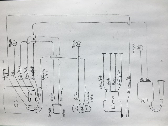

Hi Leutz,
die Dreckfräse braucht ein Minikabelbaum!
Also ohne Batterie, ohne Zündschloss und ohne Licht und Blinker! Nur Kill Schalter zum ausmachen, frage kann das so gehen!?
Gruß Thorsten :tanz:
Beiträge: 1240
Re: Mini Kabelbaum PD02
Hallo thoxl!
Ja geht.
Brauchst nur CDI - Pick up - Zündspule und Killschalter.
