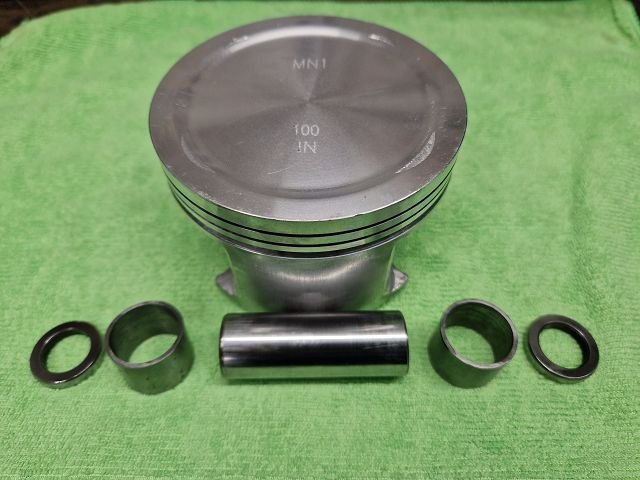

Der PD 01 - 600 Prototyp wird wieder aufgebaut.
Kolben XR 600 R 98mm
Kolbenbolzen 5-teilig
Nockenwelle Tornado.
Der 570èr mit der von dbilas reparierten Megacycle Nockenwelle ist auch wieder zusammen und
steht auf dem Bock zum Probelauf.
Gruß Heinz
Danke an Peter aus der Schweiz für den Transport einer schrottigen 570`er Laufbuchse nach Deutschland.
Damit kam die Idee zum Bau des 600ers`auf.
Danke an XR 503 Peter für XR 600 R Teile - damit war das Projekt erst möglich.
Danke an Gunnar HH für die Überlassung der Nockenwelle. Der fehlende Druck von unten heraus
der bei der 500èr fehlt ist mit dem dicken Kolben nicht mehr spürbar.
Und Danke an Michael Sturm Sondermaschinenbau. Dort konnte manches Problem gelöst werden.

Im Prototyp war nach 500 km der Kolben "explodiert" - kann man schlecht beschreiben.
Keine Späne im Motor - lag alles unter der Kurbelwelle. Ein kurzes rasseln als wenn eine Kette schleift -
Kupplung - Ruhe.
Unter "zerstört in Sekunden" müssten hier irgendwo noch Bilder sein.
Da außer 2 krummen Ventilen dabei nichts weiter passiert ist und die mühsam bearbeiteten Teile
da so rumlagen sollte er wieder zusammengebaut werden.
Der zweite 600èr hat jetzt 1200 km runter - das ist der mit den "Taschen" am Kolbenbolzen.
Ja und beim 570èr hatte ich des gleiche Problem wie der XL-Doktor mit der Megacycle Nockenwelle.
Gruß Heinz

Ich nehme an dass sich die Distanzscheiben zur Begrenzung des Kolbenbolzens in den Kolben eingearbeitet haben und
diesen ohne vorherige Ankündigung nahezu geräuschlos zerlegt haben. Hat immerhin 500km gehalten. :D
