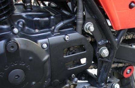

Beiträge: 4442
Re: Kurbelgehäuseentlüftung
Hier die Bilder wie ich das problem gelöst habe, bessere Kettenschmierung gibts nicht !
Zorc22
Beiträge: 299
Registriert: 16. März 2019, 18:41
Beitrag von Zorc22 »
Puuuh - gute Idee,
andere kaufen sich für viel Geld einen Scotoiler.
Muß man erstmal drauf kommen.

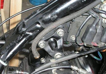

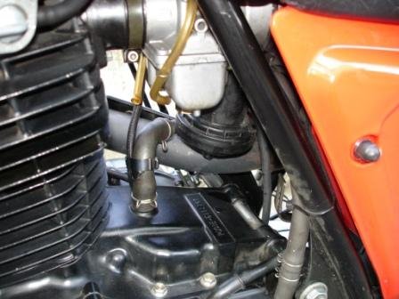

Beiträge: 1631
man sollte den Schlauch der aus dem Gehäuse kommt so hoch wie möglich mit Gefälle zum Gehäuse hin verlegen, um dem hochgeblasenem Öl die beste Möglichkeit zu geben zurückzufließen. Über den Vergaser, von da abwärts zum Behälter.
Da hat man schon viel gewonnen.
Auf alle Fälle den Anschluss zum Luftfilterkasten stilllegen, da sonst über die Jahre die Bremsluftdüsen unten im Vergaser zumoddern.
Die XRs haben den Abgang einfach nach oben unter die Sitzbank gelegt.
In der Regel wird mehr abgeblasen als eingesaugt, sodas eigentlich kein Staub angesaugt wird.
Bei meinen Crossern nehme ich da Gartenschlauch, der hält immer so 1-2 Jahre.
