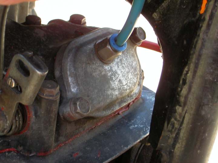

Bild<br><br>zu finden auf den xl500 seiten unter treffen  2 treffen bildergalerie 1

moinsen leutz,<br><br>bin mal so in mich gegangen und hab' mir überlegt, dass so eine entlüftung auch auf der kopfseite eines motors nicht so schlecht sein kann. ich meine, warum haben die zx9r's so etwas sonst serienmäßig? und die abhandlung von omi spricht auch dafür.<br><br>allerdings: ob damit das suppen aufhört ???<br><br>windige grüße aus kiel<br>dirk

Hallo,<br><br>das ist interessant mit der Motortemperatur. Immerhin pumpen wir ja, vom Motor, erhitzete Luft in den Luftfilter. werde das mal testen.<br><br>Was mir für ein Gedanke dabei kommt ist folgender: Könnte in irgendeiner Form die Installation der Entlüftung die Schmierung in dem Bereich beinflussen? Das währe dann verherend.

moinsen erik,<br><br>ölnebel dürfte sich wohl davon machen (siehe kurbelgehäuseentlüftung). ob das aber problematisch ist, weiß ich nicht; kann ich mir aber eher nicht vorstellen. :-/<br><br>windige grüße aus kiel<br>dirk

hi zusammen,<br>hört sich ja gerade so an als ob unsere eisenhaufen keine entlüftung hätten....schwachfug....die vorhandene reicht völlig aus !! <br>wer unbedingt basteln will ...schaden kanns nicht, bringt aber auch nix.<br><br>@ oma,<br>dein vergleich mit nem 2-takter hinkt ja wohl gewaltig gerade an den motoren brauchste keine kurbelgehäuseentlüftung.  ;D<br>....grins, aber ich weiss schon was du meinst.<br><br>klar hat man beim 4-takter druck und auch resonanzschwingungen na und ?... das packt die vorhandene entlüftung locker.<br><br>Druckspitzen ? das erklär mir mal näher !<br>versteh ich das so, dass sich trotz vorhandener und funktionierender entlüftung, sämtlich richtig angezogenen schrauben, das gas duch den planen ventildeckel/zylindekopf schafft und dadurch die undichtigkeiten verursacht.... ?   ::)<br>überdenk das noch mal  ;D  <br><br>als vergeich schaut euch mal ne kurbelgehäusentlüftung von nem big block an, da ist die an der 500er überdimensioniert, obwohl auch dieser vergleich hinkt.  ;)<br><br>das problem bei den undichten deckeln liegt wie schon oft hier gepostet, an dem billig alu mit stahlschrauben und dickem daumen festgezogen....die dynamik von der nockenwelle nicht zu vergessen.....<br>nach fest kommt bekanntlich ab.<br><br>was die erwärmt luft betrifft, im rennsport wird die entlüftung nicht in den luftfilter geleitet. hatt was mit der gemischaufbereitung und sättigung zu tun.<br><br>gruss<br>alu
