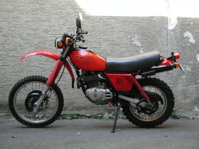

Ich hab schon eine Gabel einer MTX 80, einer Super Tenere in die PD 01 verbaut. Ebenfalls habe ich eine WP Extreme und eine Showa USD aus ner 250 Husky in eine Super Tenere verbaut. Alles mit Tüv....... Nur ohne die Hilfe eines Freundes, der einen Zerspanungsbetrieb besitzt hätte ich die letzten 3 Umbauten aus Kostengrunden nicht durchführen können. Denn die Kosten für Teile, Federn, Bremsanlage und dann noch maßangefertigte Jochrohre und Adapter. Zuletzt noch der Tüv..... Da wäre die Schmerzgrenze schnell erreicht gewesen.
Bei der Super Tenere würde ich es immer wieder machen, aber bei der XL nicht. Der letzte Umbau mit der ST Gabel mit Doppelscheibenbremse und 235 mm Federweg war fahrwerkstechnisch der Kracher. Funktion 1 Plus mit Stern. Nur irgendwas hat mich mächtig gestört.
Dann war´s klar, die gehört da nicht rein! Die S braucht ihr 23 " Rad und auch ihre Trommelbremse. Deshalb hab ich alles wieder auf original zurückgebaut.
Sie ist ein Klassiker und ich finde sie muß sich auch so fahren.
Viele Grüße Axel

Hallo Axel,
ich finde, dass deine 500S mit der Gabel voll verschärft aussieht!!! Mit Wheelies war da nix mehr, oder?

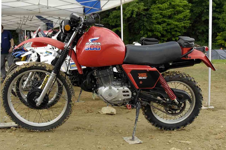

Hallo Tommy,
Vielen Dank fur die Blumen.
Wir haben neue längere Federbeinaugen aus einem Teil gedreht und gefräßt.
Somit stand sie nach der verlängerten Gabel wieder gerade. Ich wollte ja keinen Chopper fahren.
Mittlerweile sieht sie so aus.

Sieht nach dem Umbau richtig gut aus! Vor allem der Tank gefällt mir gut. Welchen hast du denn da genommen?
Das Heck inkl. der kleinen Leuchte ist sowieso super. Die Federbeinverlängerung hast du aber drin gelassen, wenn ich das richtig sehe. Oder täuscht das?

Hallo Dominik,
Das hat du völlig richtig gesehen. Da ich 1,82 groß bin fand ich die ehemalige Sitzhöhe von 91 cm sehr gut.
Die verbaute Gabel ist einiges straffer wie das Original. Ich habe aber keine Ahnung was da drin sitzt.
