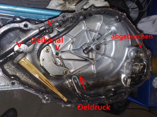

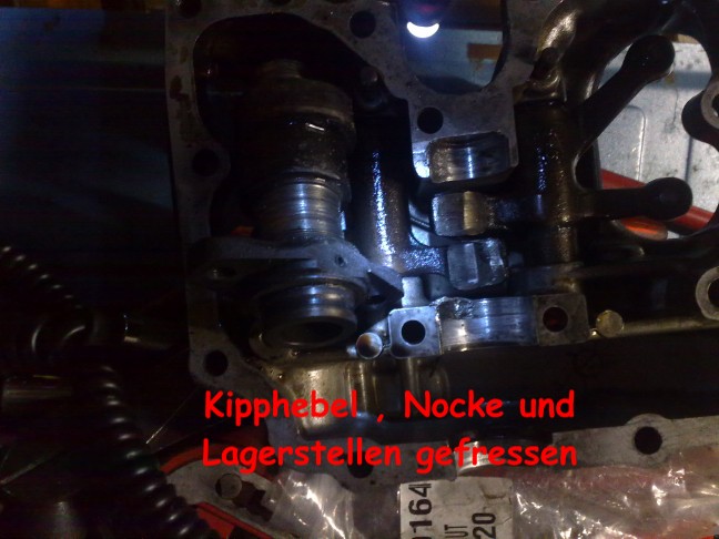

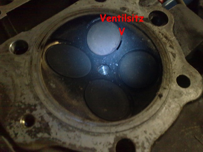

Die korrekte Reihenfolge ist gefragt !
dient der Erkenntnis und Belustigung... und ist für den XL Kenner echt keine Frage
- soll aber den Unbedarften zeigen wie wichtig vermeindlich Unwichtigens ist!

Hier noch die Erklärung mit Bild:
Der Motor aus Kristians Defektzukauf ist eingegangen weil der Oeldruck nicht richtig aufgebaut werden konnte: die Deckeldichtung fehlte , so geht das geförderte Oel gleich wieder in den Sumpf anstatt durch die Steigleitung zu den Schmierstellen.
Wenn der Ventiltrieb frisst entsteht viel zusätzliche Wärme , die Ausdehnung muß irgendwo hin so "wölbt" sich der Zylinderkopf - so stark das die Ventilsitzringe sich lösen , verklemmen, durch das Ventil bez. nach aufsetzen Kraft des Kolbens gesprengt werden -
dann hat der Motor keine Chance mehr weiter zu laufen und geht aus.
Für eine Instandsetzung wurde:
1.Zylinderkopf+Deckel , Kipphebel , Nockenwelle und ein Dichtsatz benötigt.
Ein mehrfaches spülen des Öelkreislaufs war notwendig (und hoffendlich ausreichend ).

Ach ja - noch eine Fehler des Vorbesitzers: Der Nocken des Autodeko ist beim aufsetzen des Kupplungsdeckel weggebrochen worden.
Ein kleiner Handgriff beim schließen des Deckels wurde "vergessen" dabei ist es so leicht den Hebel außen am Deckel zu betätigen bis sich der Deckel ganz leicht einschieben läßt.
