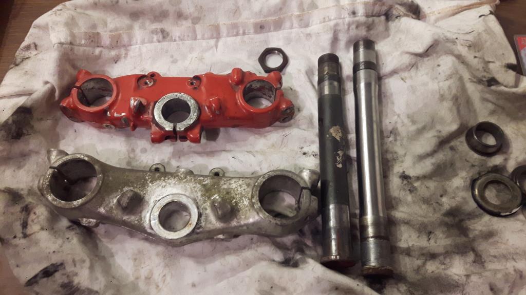

Habs heute auf Arbeit kurz in die Werkstatt geschafft und hab die Gabelbrücken mit dem Werkstattmeister auf die Presse gelegt. Ist alles unbeschädigt auseinander gegangen :)
Die PD01 Gabelbrücke war erwartungsgemäß unspektakulär...da wurden Rohr und Lagerschale einfach runtergeschoben.
Bei der PD04 Gabelbrücke gabs einen ziemlichen Rums, als sich die Presspassung gelöst hat. Dank der Auflage-Platte von Dominik hats die Gabelbrücke aber unbeschädigt überstanden.
Zum Auspressen hat der Kollege übrigens eine 160to-Presse verwendet.... Ich gebe zu: Ich hatte etwas Angst um die Gabelbrücken ;)
Nun zur interessanten Frage: Welche Passung hat Honda gewählt? Ich habs nur bei der PD04 gemessen. Bei der PD01 ist das aufgrund des Schlitzes wohl wenig aussagekräftig.
Folgendes habe ich gemessen (Jeweils Anzeige Messmittel):
Verbindungsrohr PD04: 26,30-26,31mm (Messmittel: Nagelneuer HOLEX-Messschieber. Eine Bügelmessschraube habe ich leider nicht)
Passbohrung Gabelbrücke PD04: 26,22-26,23mm (Messmittel: MITUTOYO Innendreipunktmikrometer. Hab leider kein Einstellnormal dafür. Beim LKL-Innering habe ich bei der Bohrung damit 26,01mm gemessen).
Das würde vorbehaltlich systematischer Messfehler ein Übermaß von 0,07mm-0,09mm bedeuten, also ähnlich wie ich es vor habe.
Bevor es mit den Gabelbrücken weitergeht werde ich die Sachen erstmal einem TÜV-Ing vorlegen. Leider sind die Jungs momentan ziemlich ausgebucht. Ich hoffe, dass ich nächste Woche einen Termin bekomme.
Dieses Wochenende werde ich mich dann mal an die Überarbeitung der anderen Komponeten machen...Bremse, Gabel, etc.
Unter Gabelbrücke zerlegt PD01 und PD04

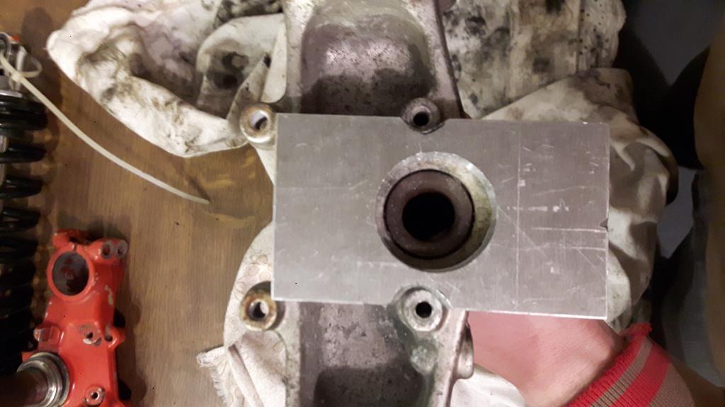

Re: Geometriefrage: XL5S Schwinge verbessern, umbauen, ausba
Was ist besonders an der Platte? Reicht da nicht eine passende 3/4"Nuss?
Foto?
Nichts, außer dass es eine Platte ist.
Dann hättest du vermutlich einen ziemlichen Abdruck von der Nuss in der Gabelbrücke :wink:
Dominik hat geschrieben:Nichts, außer dass es eine Platte ist.
einfach ne platte und die brücke liegt dann mit den aufnahmen der standrohre auf? das wäre nicht so gut. liegt die brücke nur aussen auf und man drückt in der mitte wird das teil zur banane. :|
am besten ist ein stück dickwandiges rohr was vom ID gerade so gross ist dass das lenkrohr gerade da rein passt, dann wird die kraft nahe der bohrung aufgenommen.

cj hat geschrieben: einfach ne platte und die brücke liegt dann mit den aufnahmen der standrohre auf? das wäre nicht so gut. liegt die brücke nur aussen auf und man drückt in der mitte wird das teil zur banane. :|
Das wäre wirklich nicht besonders gut! Unten ist ein Foto von dem Teil. Die Idee ist, dass die Gabelbrücke beim Auspressen gleichmäßig um die Bohrung herum aufliegt. Ich glaube Dominiks Kumpel hatte das Teil ursprünglich für die PE04 gabel gebaut. Für die PD04-Gabelbrücke ist die Platte etwas zu dünn, da die Gabelbrücke trotz der Platte auf den Standrohraufnahmen aufliegt. Wir haben uns schnell mit ein paar Parallelleisten was gebastelt, ging einwandfrei!
Danke Oma für den Hinweis! Dann scheint mein Messergebnis ja in der richtigen Größenordnung zu liegen. Ich glaube 0,02mm Übermaß wären mir zu wenig. Ich tendiere fast dazu mich an der Honda-Passung zu orientieren und 0,07mm zu nehmen. Das sollte sich mit Backofen/Gefrierfach problemlos fügen lassen und ich habe beim Fahren ein ruhiges Gewissen ;)
Auflage untere Gabelbrücke PD04 zum Auspressen des Verbindungsrohrs
Ich hätte da wohl nur ein Rund, Rohr, altes Lager oder eine Nuss genommen. Ein Abdruck unter dem Schutzblech ist egal. Die Kraft würde dann unmittelbar dort aufgenommen und nicht weiter weg.
ok, sieht gut aus.
"einfache platte" hab ich anders verstanden, da musste ich dann mal nachhaken.
:zustimm:
