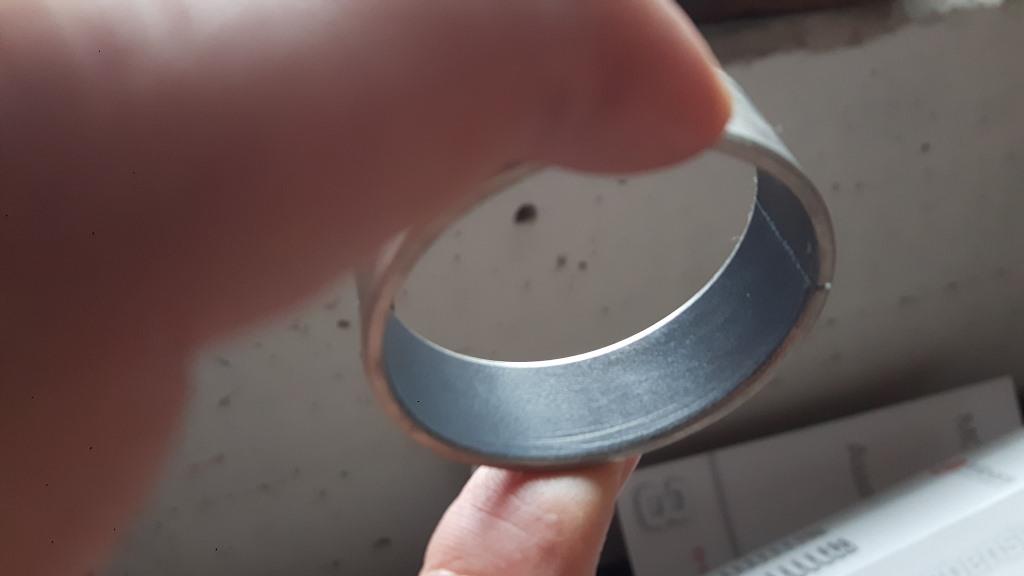

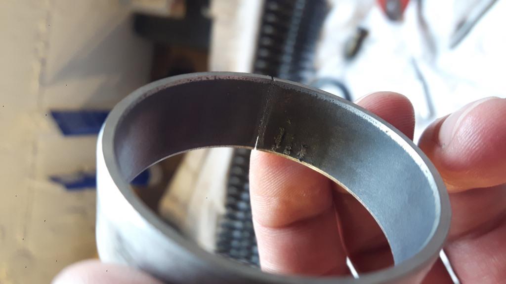

So, habe mir die Buchsen nochmal bei Tageslicht angeschaut: Ich werde sie wohl doch tauschen.
Den zweiten Gabelholm habe ich mittlerweile auch zerlegt. Da sah die obere Buchse noch schlimmer aus.
Nun zum nächsten Problem: Kennt jemand von euch eine Bezugsquelle für solche Buchsen, speziell für die PD04? Für die XL600 TransAlp und die XL500 habe ich solche Buchsen gefunden. Für die 41er Gabel der PD04 leider bisher nicht
In manchen Shops hab ich Buchsen gefunden, die zumindest von den Maßen her passen müssten, z.B. hier: http://www.motorcyclespares.net/de/cate ... 432/?sr=30
Von den Maßen her ist die obere Buchse 41x15x2 (Innendurchmesser x Höhe x Wandstärke) und die untere 41x15x1 (Außendurchmesser x Höhe x Wandstärke; In manchen Shops wurde diese Buchse für Showa-Gabeln auch als 41,7x15x1 bezeichnet).
Weiß jemand von euch Rat?

Und so sehen die ausgebauten Buchsen aus:

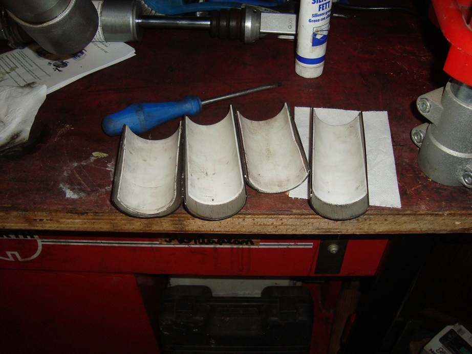

Hab das bei der Gabel nicht direkt auf dem Schirm. Aber alles wird in der Regel vorher aufgeschoben und je nach Gabel klebt man die Rohrenden mit Tesafilm oder irgendwas ab, damit die Simmerringe heile bleiben. Dann braucht man Eintreiber.
Im Bild unten meine. Rohr im geeigneten Durchmesser halbieren und auf der Innenseite eine alte Silikonkatusche mit beidseitigem Klebeband aufkleben, damit die Chrombeschichtung heile bleibt.
Kabelbinder lockerstramm drum und eintreiben.
Ich hämmere auch wenn er fast unten drinn ist einseitig mit einem Plastikhammer vorsichtig nach.
Fertig
Fertig
