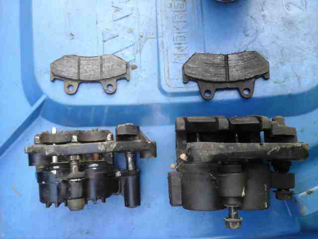

Hi Domo,
eigentlich hast du das richtige gemacht.
Im Bild mal der Vergleich der XL/XR600 PD03 PE04 mit der XL600RM oder LM PD04 Bremse.
Die Gabel ist aber kürzer und das Rad nicht hübsch.
Ich hatte die in der Hand und schnell mal das Foto gemacht.
Trotzdem bremst die XR schon wesentlich besser als die 500R.
Tim hat jetzt die EBC Beläge neues Gabelöl (ATF3
) und ist zufrieden.
