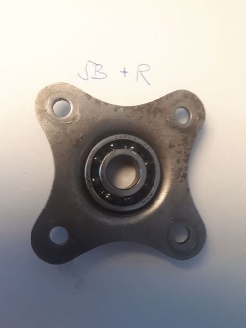

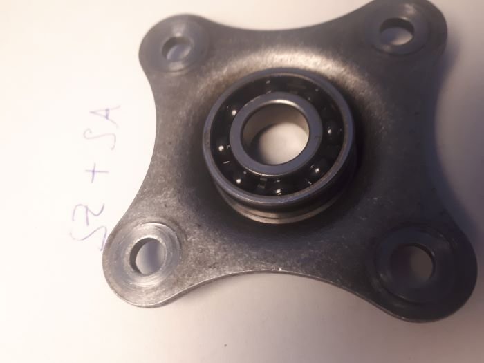

Ist zwar schon ein älterer Beitrag, kann ihn aber ergänzen.
Der Unterschied der Kupplungsheberplatten liegt in der Aufnahme des Kugellagers. Bei SZ und SA liegt das Lager völlig lose in der Platte (Spiel 1mm), wird ja bei der Montage durch den langen Druckstift in der Welle gehalten. Bei SB und R ist die Lageraufnahme enger, das Lager kann leicht eingedrückt werden. Ist notwendig, da der kurze Druckpilz das Lager nicht fixieren kann.
Thomas
XL 500 SZ, Bj 79
XL 500 SB, Bj 81
