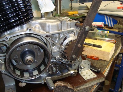

Beiträge: 1661
Re: Zylinder wieder drauf
Hallo ,
bau dir das Teil.
download/file.php?id=5379&t=1.
Es gibt ja viele Wege , aber übers Hinterrad oder noch schlimmer die KW als Gegenhalter mit einem Stück Holz, macht man viel kaputt .
Mache das schon seit Jahren so und auch recht häufig. 5. Gang einlegen.
Die Zahnräder halten das ohne Probleme aus, im Gegensatz zu verbogenen Speichen oder der Kurbelwelle eins zu verpassen.

Hi Jörg,
jo das sieht auch vernünftig aus und man hat beide Hände frei :D
