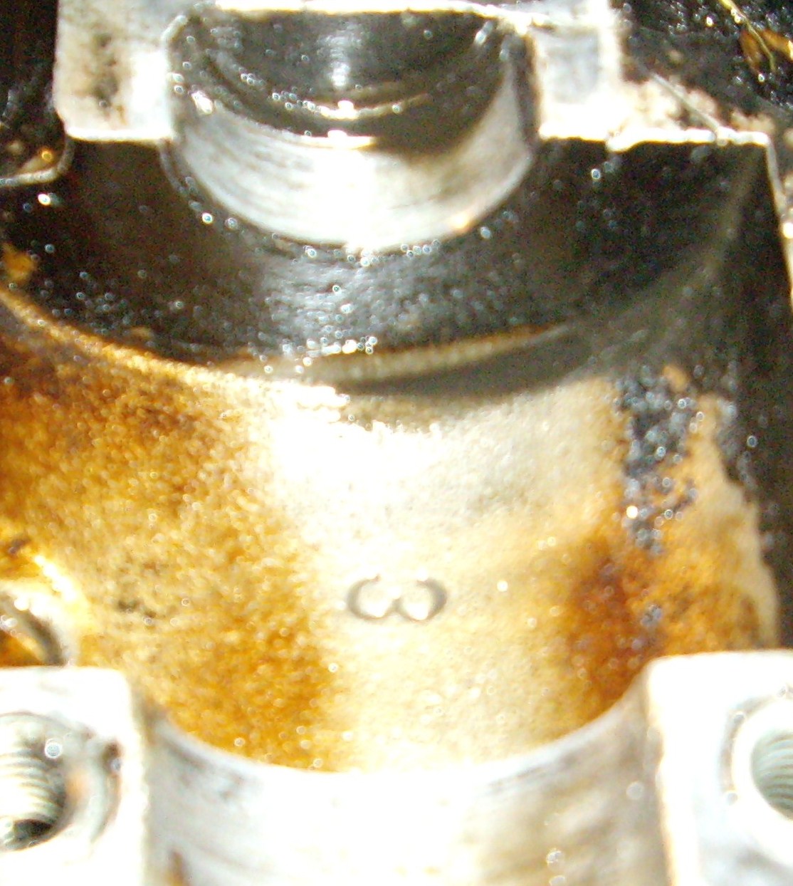

folgendes, ich habe vorhin die neue nocke reingesetzt, wenn ich aber alle schrauben am kopf festziehe, kann sich die nocke nicht mehr bewegen...
wat nu???
wenn ich alle schrauben weniger als handwarm anziehe dreht sie sich wie gewohnt....

Hallo Brammer,
rätselhaft. Nochmal die Frage nach den Lagern: Sind die o.k.? Hat sich da vllcht. was eingefressen, was klemmt?

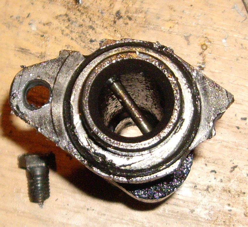

Von der Fehlerbeschreibung her, muß die Nocke richtig gefressen haben. Die Schrauben vom Nockenwellenkettenrad scheren nicht ohne Wiederstand ab. Zumal auch noch der eine Anschraubflansch von der Nocke gebrochen ist.
Ich würde gerne ein Bild von der Nockenwellenlagerung sehen.

die bilder hab ich volker geschickt, da ich sie nicht posten konnte...
Beiträge: 6304
hier die bilder auf denen was zu erkennen ist.. :?

Aua! :cry:

Sieht sehr trauererregend aus. Da würd ich mir nicht mal mehr die Mühe machen das zu säubern. Immer dieses kleine Mistlager da am Ende, was verschleisst.
Brammer, das ist arg, so wie es aussieht.
Vielleicht tauscht dir ja hier jemand die neue Nocke gg. einen gebrauchten Kopf incl.
Bau das Ding bloss nicht ein und fahr damit. Das hat keinen Zweck.
