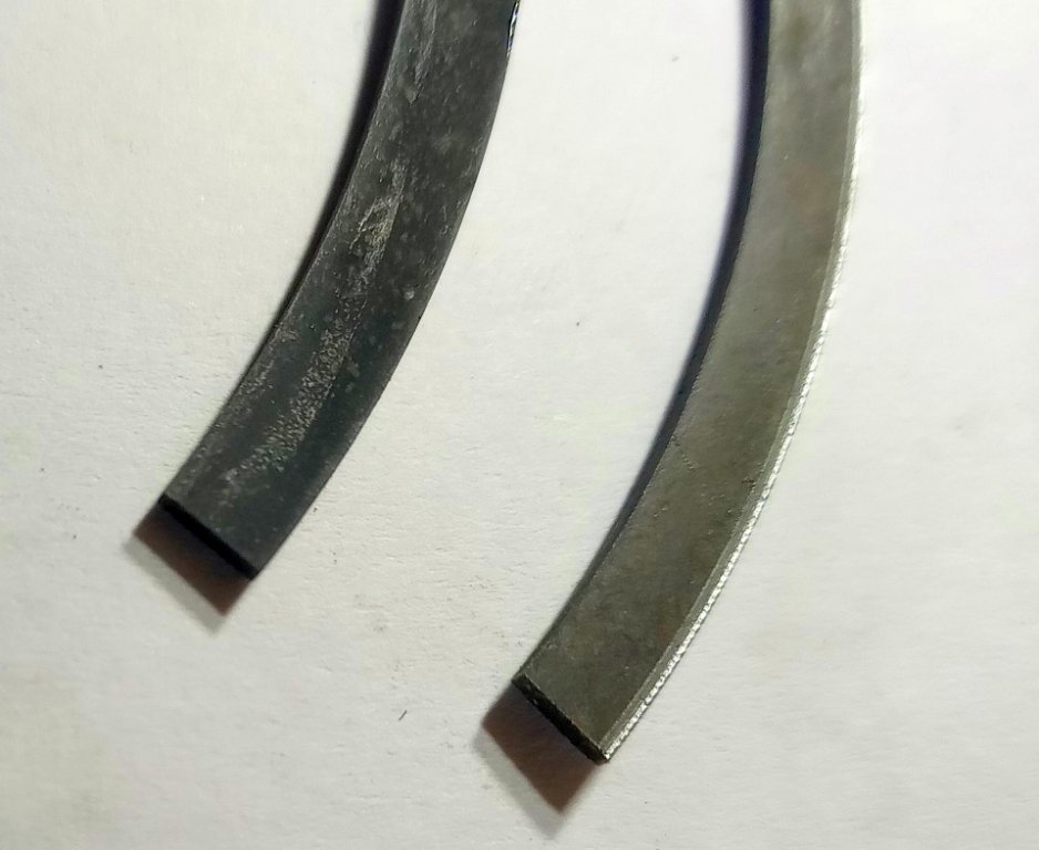

Hallo, ich mal wieder....
Ich bräuchte mal wieder einen Rat, diesmal geht es um die Kolbenringe.

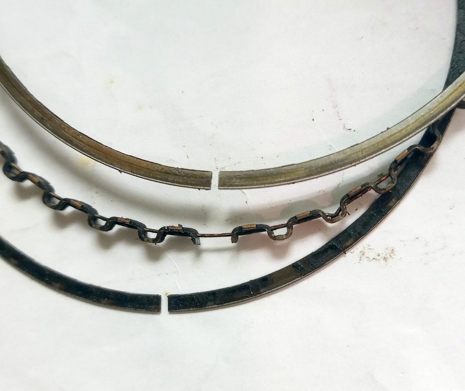

Die "normalen" Kolbenringe sind im Anhang zu sehen, ich gehe davon aus das der rechte (mit der etwas glänzende Kante außen) in der oberen Nut sitzt, der eher matte (mit "scharfen" Kanten) sitzt in der zweiten Nut. Sagt man eigentlich "Minutenring" zum zweiten Ring?

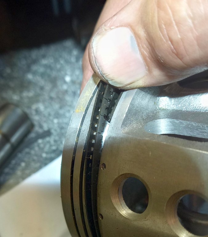

Dann der Ölabstreiferring. Ihr kennt den Originalen, dreiteilig mit oberen und unterem Ring und der "Federring".
Aber der Ölabstreiferring des 98er Kolbens sieht etwas anders aus. Er ist einteilig und ist im Durchmesser VIEL zu groß, wenn ich ihn einsetze. Das Bild zeigt es. Er besteht aus "Segmenten" die dann gegeneinander versetzt geschlitzt sind.

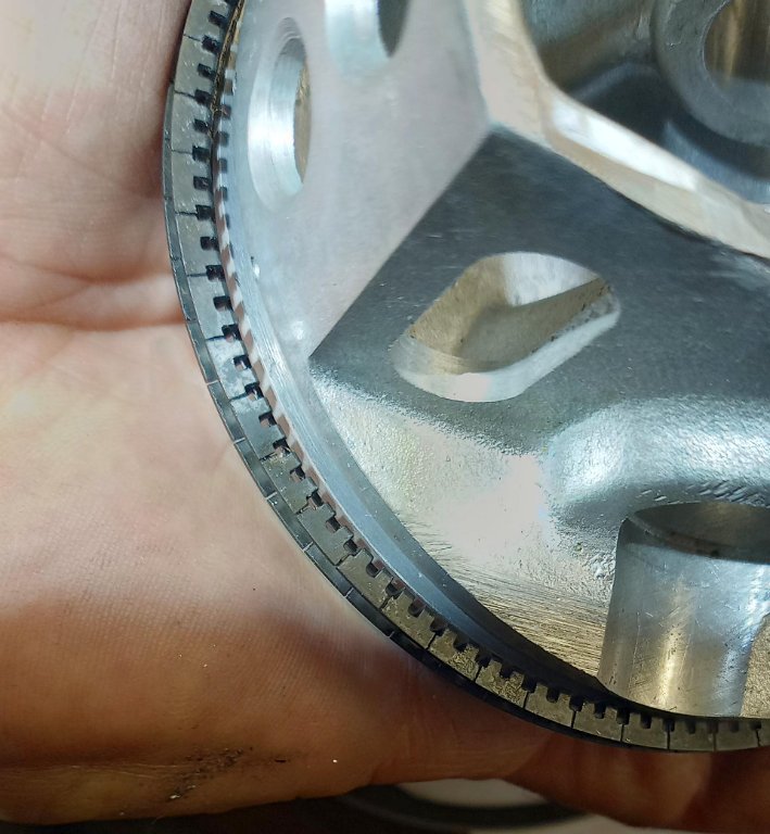

Bei dem neuen Abstreiferring ist auch keine Feder dabei, das würde ja bei der Konstruktion auch nicht funktionieren.
Aber da der Durchmesser viel zu groß ist, müsste ich den wohl kürzen (so vermute ich). Im Bild sieht man die Überlappung, wenn ich den Abstreifer in die Nut setze und wobei ich das jetzt nicht "exakt" ausgemessen habe.
Dafür müsste ich den Abstreifer am Besten in den Zylinder setzen und die Überlappung bestimmen bzw. den Ring dann entsprechend mit einer Dremel Trennscheibe ablängen.
Ist dieses Vorgehen korrekt?

Huiii, viele Fragen.
So einen Ölabstreifring habe ich auch noch nicht gesehen. Kann ich nichts zu sagen außer, dass ich es genauso machen würde wie du, wenn sich keiner hier meldet.
Die beiden Kompressionsringe: Der obere ist etwas heller und hat gerne mal eine kleine Chromschicht am Außenrand. Der mittlere Kompressionsring ist der dunklere, sehr scharfkantig. Wird auch als Minutenring bezeichnet.
Generell gilt, wenn eine Beschriftung (Top, N, 25, 50,...) zu sehen ist, muss diese von Oben lesbar sein. Wenn keine Beschriftung ist die Einbaulage egal. Auf die Verdrehungen der Kolbenringstöße achten: In Fahrtrichtung 10:30 / 16:30 / 19:30 / 1:30 (Scheuerlein)
Ich hoffe das hilft.
Beiträge: 1107
Re: Projekt 600ccm...
Mit solchen Ölabstreifern hatte ich auch noch nie was zu tun. Ohne Spannfeder kann der eigentlich nicht funktionieren, da müsste man mal Erkundigungen einholen wie das gehört.
Der Minutenring hat eine kegelige Mantelfläche, dashalb auf die Einbaurichtung achten.
Der Ringstoßversatz ist mehr so philosophischer Natur, ich richte mich da nach Wössner usw.
3:00, 9:00, usw.

Ja, da ist kein Platz für eine Spannfeder die nach außen drückt. Eine Feder die den zusammen zieht wäre unlogisch.
Der Ring federt schon ein wenig nach außen, also kann es sein das es auch so funktioniert. Da die Schlitze in den einzelnen Segmenten versetzt sind, müsste ich die schräg absägen.
Allerdings ist der Hersteller des Kits ja nicht identifizierbar, kam laut Peter aus Frankreich. Müsste ich mal in französischer Sprache suchen, aber bislang habe ich nix im Netz gefunden über diese Bauart des Ringes.

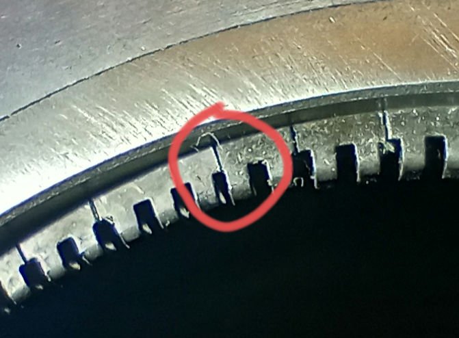

Ich hab das jetzt kurzerhand selbst entschieden und den Ring abgesägt. Der rote Kreis zeigt die Stelle vom stoß.
Durch den Segment Aufbau drückt er bei exakter Länge dann mit leichter Kraft nach außen, federt aber dabei noch. Das müsste eigentlich so funktionieren.
Habe das entsprechende Segment grade getrennt, nicht schräg.
Die original abstreifer haben übrigens auch nicht soo viel Kraft die nach außen drückt.
Die Kolbenringe haben keine Beschriftung, also ist die Einbau Lage egal. Der Ringstoss beträgt 0,3mm für den Minutenring und 0,4mm für den Kompressionsring.

Manxman hat geschrieben: 30. April 2024, 13:30 Die original abstreifer haben übrigens auch nicht soo viel Kraft die nach außen drückt.
Täusch Dich nicht.
Die Ringe selbst nicht, aber die Expanderringe darunter, die pressen extrem
Der Minutenring ist aussen konisch, er muss mit der scharfen Kante nach unten. Auch ohne Beschriftung.
Mach Dich wegen dem Ölabstreifer nochmal schlau. Wenn der im Betrieb zu eng ist, frisst sich die ganze Sach..

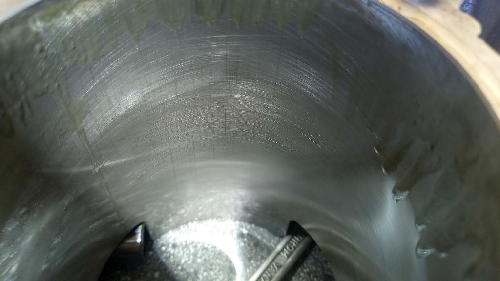

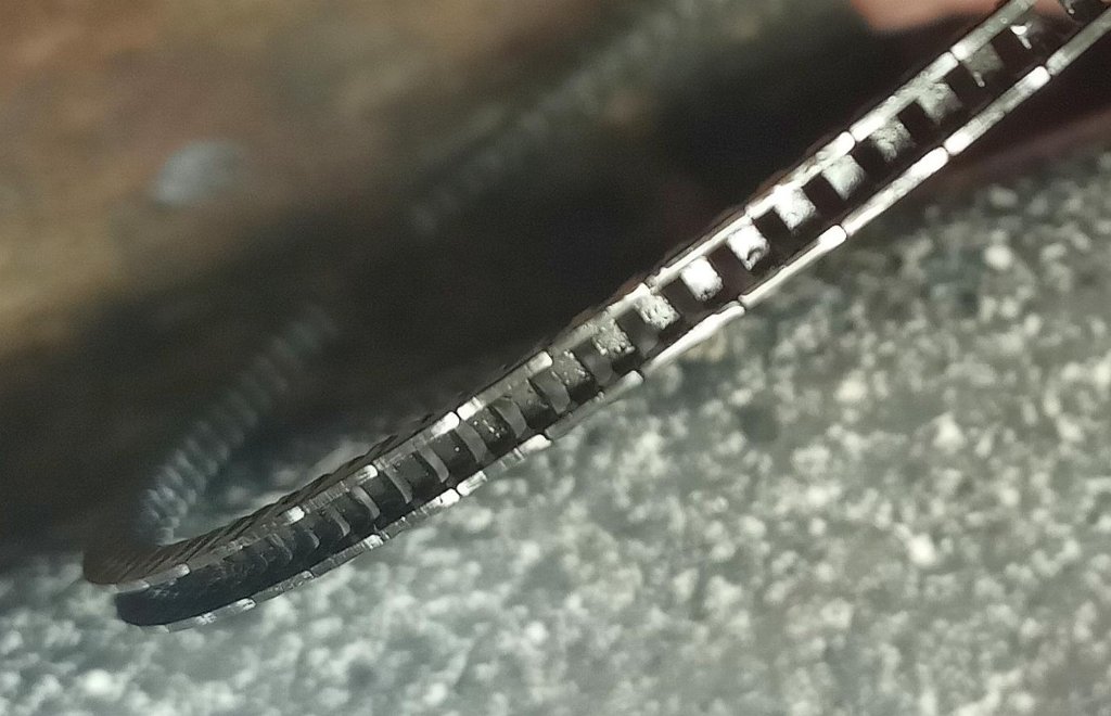

Da ich das Brennraumvolumen bestimmen wollte, hatte ich den Kolben (mit allen Ringen) eingebaut und den Zylinder aufgesetzt/mäßig fest, ebenso Kopf aufgesetzt. Vorhin habe ich die ganze Chose wieder abgenommen, wollte das mit dem Ölabstreifer nochmals checken (bzw. die abgesägte Kannte etwas brechen, da es mir so vorkam als ob da schon ein kleiner "Kratzer" auf der Lauffläche entstanden ist. Ich hab ja die Kurbelwelle schon ein paar mal durchgedreht (JA, klar mit ausreichend Öl auf der Lauffläche)....
Dabei fiel mir (mit etwas Schrecken) dann folgendes auf:
An dem Abstreifer Ring sind an allen Stoßkanten "silbrige" Stellen, das heißt es ist etwas Material von der Wand abgerieben worden und hat sich dort festgesetzt. Man erkennt es ziemlich deutlich hier:
Dann aber... müsste das eigentlich auf der Lauffläche AUCH zu sehen sein... Ja, IST ES!!! :eek: :cry:
Ich will jetzt nicht übertreiben, aber nach diesen Bildern war ich ziemlich geschockt!! :oops:
Und da hab ich dann sehr schnell den Entschluss gefasst, mit diesem Abstreifer den Motor besser nicht laufen zu lassen.
Ich gehe davon aus, das Hans mir da zustimmen wird.... ?!

Sag dem Scheuerlein die genaue Nuthöhe und tiefe, vielleicht passt was gebräuchlicheres. Die Nut nachstechen ginge auch.
