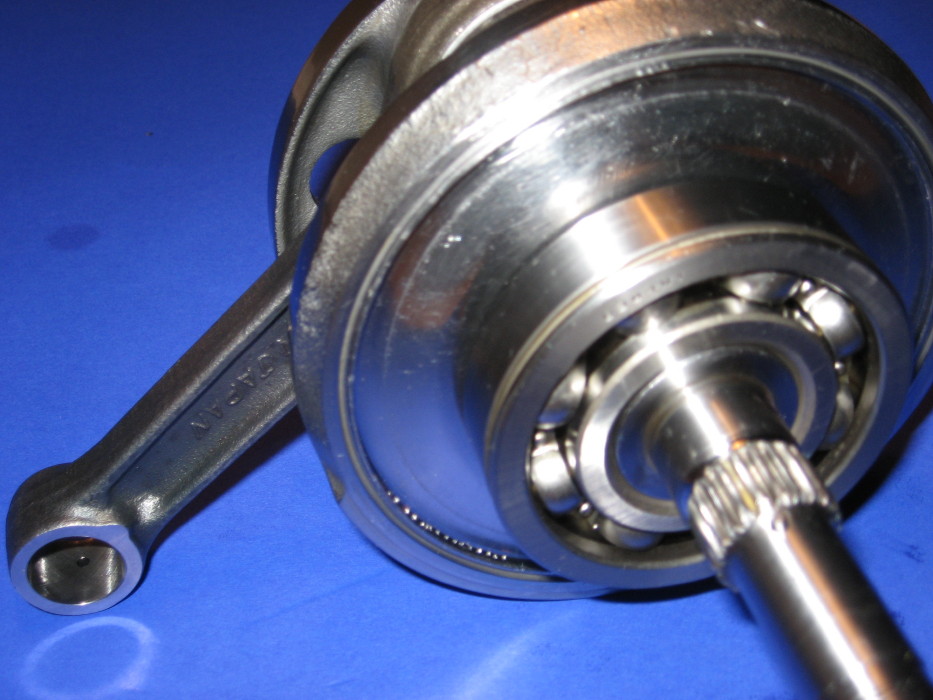

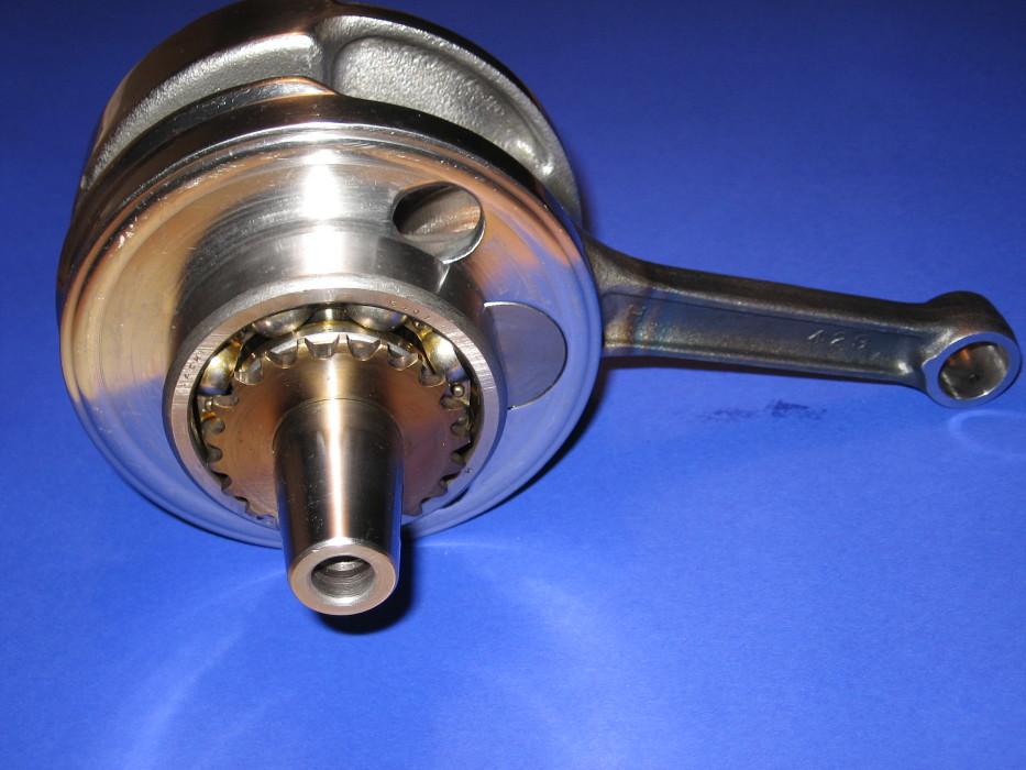

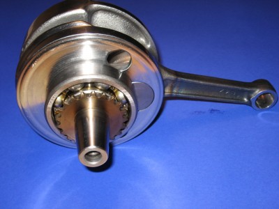

soo die Kurbelwelle ist nun fertig ausgerüstet mit einem neuen Prox Pleuel mit Silbernadellagerkäfig.
Dominik hatte mich bzgl. des Ölfangbleches angemailt. Das Blech wir entfert mittels kleinem Schraubendrehers und langsam aufgehebelt. verpresst wir das ganze wieder mittels Buchse 118mm. Der o-Ring welcher zur Abdichtung angebracht ist, vorher sauber in seine Position hineinlegen. Einen neuen zu bekommen gestaltet sich als schwierig da kein Norm-Maß.
Die nächsten Bilder werden die Bearbeitung des oberen Kurbelgehäuses zeigen.
Und hier die Seite des Ölfangbleches.

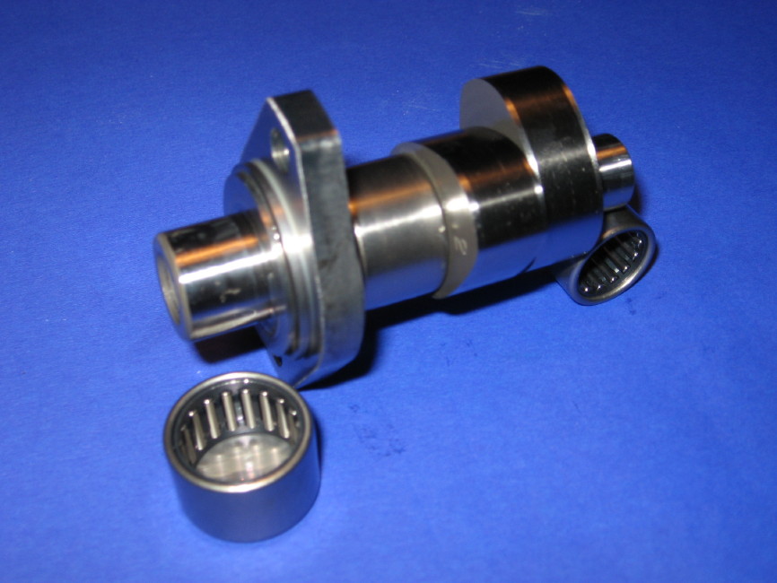

habe heute nach 4 Wochen Wartezeit endlich mein Paket von Megacycle Engineering, Kalifornien vom Zollamt abholen können.
Was mag da wohl drin sein?
Gleich mehr.

will euch ja nicht ewig warten lassen.
soo, ist schon spät hier etwas zum träumen.
Gruß und Gute Nacht Volker

Der_Immerschraub
mich würde interessieren ob die nockenwlle ohne umbau des zylinderkopfs reinpasst oder muss der kompliziert aufgebohrt werden(lagerstellen) :oops:
FLO
Beiträge: 754
Wohnort: Steiermark
Beitrag von FLO »
Also wenn ich die mittlere Lagestelle mit den äußeren zwei (ohne "Rollenkorb") vergleiche, sehe ich einen Größenunterschied.
Deshalb würde ich darauf tippen, dass die so rein passt...
Beiträge: 4440
die nockenwelle ist 2-teilig und das mittlere nadellager ist montiert.
daher ist auf dem bild der durchmesser grösser.
p.s.mehr details gibts auf:
