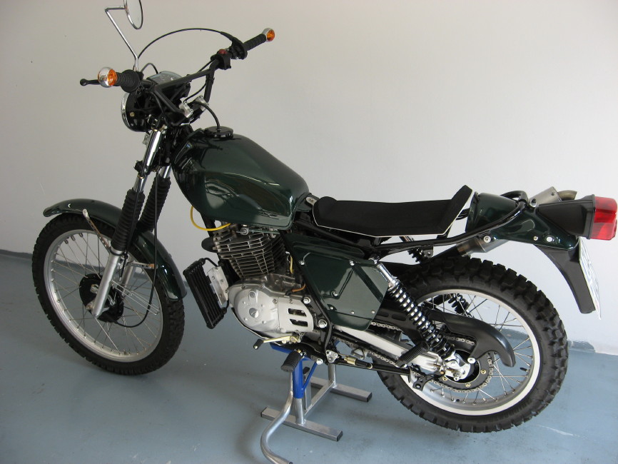

so sieht das ganze 570cm3 Projekt optisch aus.
Keine Angst , hab ja auch noch die Originalsitzbank.
Hallo Volker,
das sieht doch mal gut aus! Herzlichen Glückwunsch. :)
s.
Beiträge: 908
Beitrag von s. »
alttec hat geschrieben: ... das sieht doch mal gut aus!
Ja. Bis auf den Apehanger und die Choppersitzbank ...
Wenn dann noch der Ölkühler etwas moppednäher
montiert würde, tät sie sogar richtig gut aussehen! :wink:
Geschmäcker sind halt verschieden. :)
In Sachen Ölkühler.... hätte ja auch ein ALTTEC-Satz sein können. :D
Entscheidend ist aber ob das "Gerät" jetzt alltagstauglich ist?

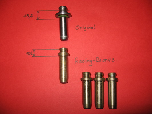

heute Nachmittag soeben eingetroffen, im Winter / Frühjahr werde ich einen zweiten 570 Renn-Motor aufbauen.
Hoffentlich zu erkennen der obere Längenunterschied der Ventilführungen um einen höheren Ventilhub zu fahren.
Sind das die Pro-Tec-Führungen, die kürzlich auf eBay versteigert wurden?

Hi Dominik,
ja ganz genau das sind sie.
Sind übrigends schon wieder welche zu haben. Selber Verkäufer: http://cgi.ebay.de/ws/eBayISAPI.dll?ViewItem&ih=010....
