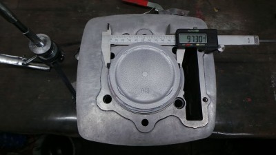

- Kolben von XR 600 R passt.
Neues Experiment.
Jetzt ist mir der schrottige 570èr Zylinder ins Auge gestochen - hab ich mal "eingetauscht" - keine Ahnung warum.
Laufbuchse total zernagelt - da hat´s wohl mal einen Kolben zerrissen -
da muss doch noch was gehen.
In mühsamer Kleinarbeit erstmal die Macken entfernt und ermittelt was geht.
Ergebnis : 600,058ccm. Kolben 97,75mm
also - auf geht´s.
Neues aus dem Bastelkeller: Inzwischen weiß ich wie die Zylinderlaufbuchse der XR 600 R aussieht. (Danke an XR 503 Peter)
Die Buchse der 600èr hat einen Außendurchmesser von 102,7mm - die vom 570èr hat 102,5mm.
Die Buchse der 600èr passt also in den Zylinder der 500èr. ( Für Übermaßbuchse aufgebohrt.)
