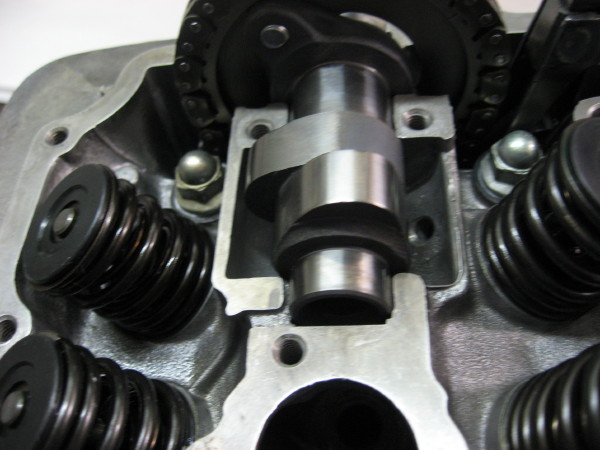

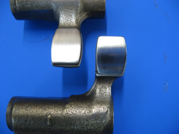

Die übergeschliffenen Kipphebel-Hartmetallplättchen da diese im Betrieb mit der Megacycle Nockenwelle leichte Einlaufspuren aufwiesen.

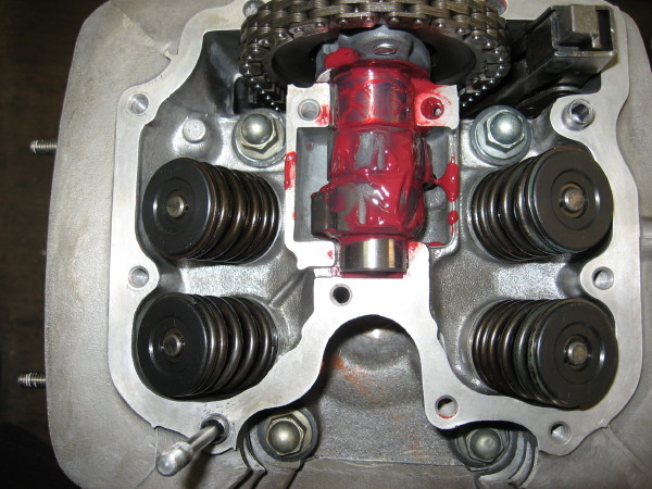

Die rote "Spezialpaste"
• Ventilfederteller R/D
• Aussenfeder Honda Original
• Innenfeder R/D
• Distanzscheibe 1,00mm
• Untere Ventifederaufnahme, Tellerscheibe R/D
Vordruck bei 0,00 mm Ventilhub : 19,3 Kg
bei 8mm Ventilhub: 34,5 Kg
Der Ventilfederdruck bei 8mm Hub betrug damals mit dem R/D Ventilfedersatz und Megacycle Nockenwelle 43,5Kg. Ich hoffe meine Kipphebel werden es mir danken.

Ich muss natürlich meckern, bitte um Vergebung:
1.)Eine Aussenfeder ist falschrum eingebaut.
2.)Das "ungeometrische" nachschleifen der Kipphebelgleitflächen (Bandschleifer o.Ä.) ist -vornehm ausgedrückt- nicht so toll, weils eben nichtgeometrisch ist. Du ziehst damit die Flächen seitlich runter, verkleinerst damit die tragende Fläche, wodurch Du den punktuellen Druck vervielfachen kannst.
3.) Was ist denn der originale Federdruck auf der Originalnockenwelle? Und warum hast Du die R&D-Innenfedern eingebaut?

Hallo Hans,
Könnte stimmen mit der Ventilfeder -Mist- ( wohl bei der Montage zuviel Bier gehabt) aber was solls der Motor muss höchstwahrscheinlich eh wieder auseinander da er bereits nach nur 180km beim beschleunigen ab 80km/h (Gashahn vollauf)scheppernde, klackernde Geräusche von sich gibt. Motoröl abgelassen-Metallnebel. Warum ist mir bislang total schleierhaft. Tippe schon wieder auf KW. ( Das Vertrauen zu demjenigen welcher das Pleuelkit verpresst hat ist nun wohl endgültig dahin) und der Geldbeutel auch fast leer. Ölkühler zu groß?
Den Kipphebel habe ich nur minimal mit der Hand übergeläppt und sieht top aus. Möglicherweise bist du ja im Besitz von Maschinen welche geometrisch schleifen können, ich leider nicht.
Ich habe die R/D Ventilfeder (innen) verbaut weil ich durch diese etwas mehr Druck erreichen konnte. Minimal mehr als Original-Honda. 33kg bei 8mm.
Naja, die auf dem Foto sehen eben von hier aus NICHT top aus. Ich hab für leichtes Drüberzupfen so einen CBN-Handläpper, den man zum Abziehen von HM-Drehstählen hat. Aber selbst mit dem prüfe ich die Parallelität der Gleitfläche zur Achse mittels Prismen und Leisten auf Lichtspalt.
Wenns weiter fehlt hab ich eine einfache Drehbank und einen Schleifmotor um Eur.100.- nebst Diamantschleifstift. Eine spezielle Aufspannvorrichtung für die Kipphebel musste ich noch basteln, da kommts auf die genaue Geometrie an. Wenns Dich interessiert, mach ich mal Fotos, ich hab eh grad wieder welche zum drüberschleifen da.

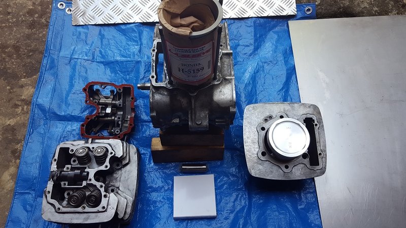

Läuft bei mir. PD 01 - 600 atmet.

hiha hat geschrieben: 10. August 2017, 14:53
Hier würd ich als nicht kfzler gerne mal eingrätschen! Ich hab die Teile bisher einfach eingebaut wie sie in die Hand kamen! Wie erkennt man den wierum das teil gehört, ich seh da garnix!?! :?

Meine hatten eine hellblaue Markierung - und die war oben.

die engere Wicklung-progressiv sollte eigentlich zum Kopf zeigen!

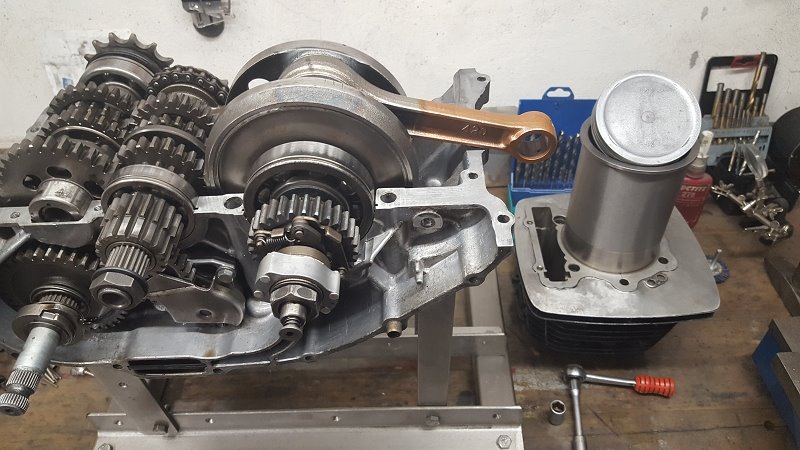

Der Anfang ist gemacht. PD 01 - 600 der zweite. :D
Zylinderlaufbuchse XR 600 R + Kolben XR 600 R
Zuletzt geändert von hbmjka am 16. Dezember 2018, 20:17, insgesamt 2-mal geändert.

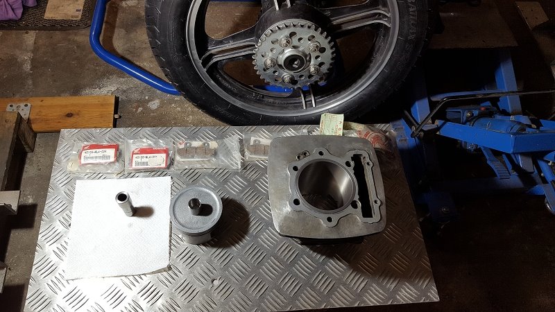

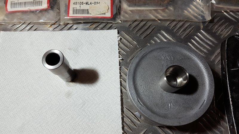

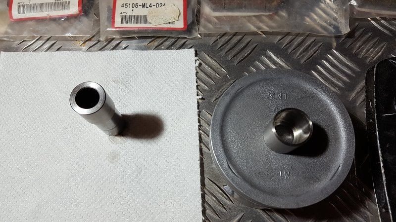

Kolbenbolzen - Buchsen 21 / 24 mm
Zylinderlaufbuchse eingesetzt.
Zuletzt geändert von hbmjka am 16. Dezember 2018, 20:14, insgesamt 3-mal geändert.
Beiträge: 1240
Re: Projekt 570-ccm-Motor

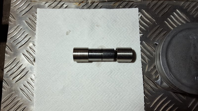

Buchsen Kolbenbolzen. 21 / 24 mm
Zuletzt geändert von hbmjka am 16. Dezember 2018, 20:16, insgesamt 2-mal geändert.
