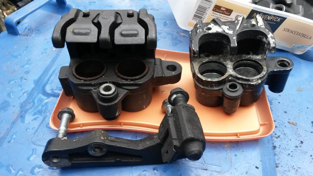

Und als letztes ein Vergleich zwischen der 32mm Bremse der XL600RM PD04 und der 27mm Bremse. 32 und 27 stehen übrigens auf den Sätteln.
Wir hatten leider keine ausgebaute 25mm Bremse zum Vergleich.Gruß Tim
