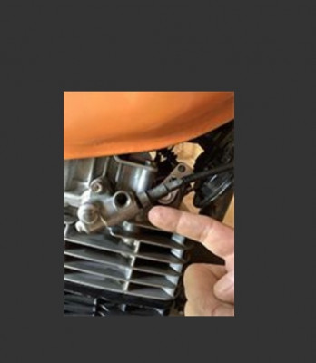

Hi Leute,
bei meiner
- Öl
kommt Öl oben aus dem Drehzahl/Abnehmer (siehe Foto).
Also wo die Drehzahlwelle reingesteckt wird.
Da ist auch keine Dichtung drin, ist das normal ...?
Muss hinter dem Teil nicht ein O-Ring sein?
Gruß Holzbart

Hallo Holzbart,
an der Stelle gibt es keine Dichtung. Der O-Ring und Simmering liegen an einer anderen Stelle.
Der O-Ring hat die Maße 17,8 * 2,4 mm
Der Simmering hat die Maße 11 * 18 * 4 mm

Hi Gunnar,
Danke für die Antwort.
Dann muss also der Abnehmer runter, ist der nur draufgeschraubt? Muss ich auf irgendwas achten?
Dann die Teile von CMS bestellen... den Simmering find ich nicht.
Wo bekomme ich den Simmering her?
Gruß Holzbart

Der o-ring liegt im Kopf in einer Nut. Wenn die den drehzalaufnehmer einfach so rausziehst, wenn es überhaupt geht, ist das Risiko groß, dass der o- Ring beschädigt wird.
Re: Öl aus Drehzahl/Abnehmer ? Dichtung?
Verfasst: 1. Juli 2022, 05:04
von Jogi.R
volkerxl hat geschrieben: ↑30. Juni 2022, 13:17
Die Nut ist am Antrieb. (siehe Bild )
Der kann einfach rausgezogen werden.
Da ist sogar eine Fase am Kopf für das beschädigungsfreie Montieren.
