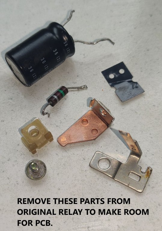

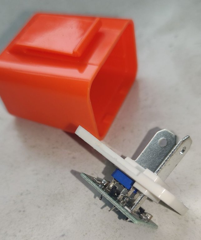

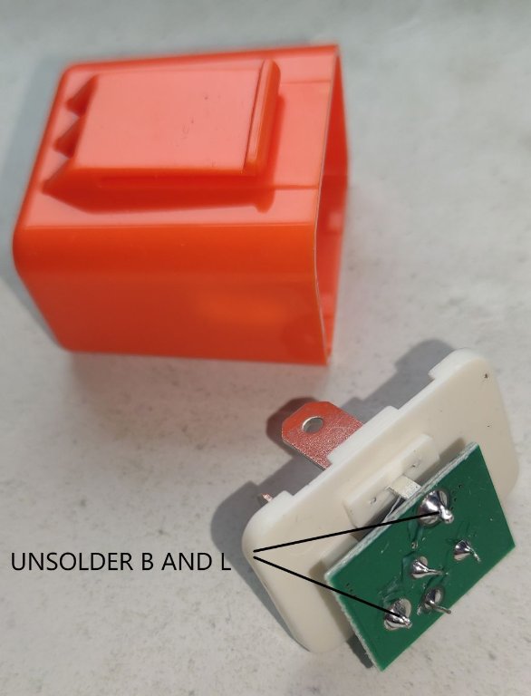

Dann trennte ich das Kunststoffgehäuse und lötete die winzige Platine darin (ca. 1 cm x 1 cm) aus. Vergessen Sie nicht, zu kennzeichnen, welche der beiden Löcher B (schwarzer Draht) und L (grauer Draht) sind.

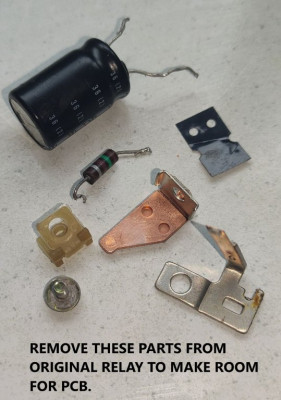

Öffnen Sie nun das Original-Relaisgehäuse aus Metall, indem Sie die drei Biegungen am Rand begradigen. Entfernen Sie den Kondensator, den Widerstand und den Relaisarm im Inneren und löten Sie die Drähte von der Innenseite der alten Kabelschuhe (B und L) an die entsprechenden Punkte auf der neuen Leiterplatte. Isolieren Sie es mit Klebeband und ersetzen Sie die Originalabdeckung.
Sie haben jetzt ein original aussehendes Relais, das in den Montagegummi passt, aber von innen mit einer modernen Leiterplatte betrieben wird.
