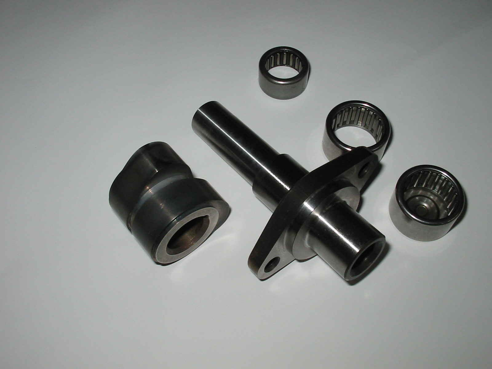

Beiträge: 3885
Noch Fragen!
Ja, jede Menge! Was und wie hast Du denn genau gemacht? Sind das Nadel- oder Kugellager? Läuft der Kopf schon? Oder ist er noch in der Erprobungsphase?
Das Gewinde vor der Zündkerze ging es sich ja offenbar recht knapp aus. Wieso hat ausgerechnet dieses Gewinde keinen Stehbolzen bekommen? Oder ist das die Steigleitung für's Öl?
Das ist jetzt nur ein kleiner Teil der Fragen, die habe :razz:
Davon abgesehen: :respekt: Nach den Bildern zu urteilen, sieht das für meine Laienverstand ja ziemlich gelungen aus.

Beiträge: 4429
hallo dominik,
schau mal unter umbauten da hat michael die bilder reingestellt !
UNO600
Beitrag von UNO600 »
Der TEST - Motor läuft!
Ich habe den Motor zur Zeit nicht in Betrieb, ich bin aber ca. 1100Km gefahren, war auch nur ein Test,
ob es möglich ist. Die nadelgelagerte Nockenwelle hat auch sehr gut funktioniert, bin aber so nach
und nach dabei die Sachen noch zu optimieren, anderes Material, Ölkreislauf durch die Nockenwelle
und andere Steuerzeiten :D . Ich Arbeite dran.
(Ärgere mich aber immer noch mit dem EGU580 rum, der Murks reist nicht ab!) :evil: :evil: :evil:
"Wieso hat ausgerechnet dieses Gewinde keinen Stehbolzen bekommen?"
-> Stehbolzen sind überall drin, war nur noch nicht montiert.
"Was und wie hast Du denn genau gemacht?"
-> gehirnt und X Stunden verlocht!
Aber der Sinn der Sache ist, einem Schrottkopf wieder Leben einhauchen und Tuning :-),
die Lagerstellen waren über 1mm eingelaufen, und die Nocke ist Schrott. -> Bild
danny

josh
Beiträge: 159
Registriert: 18. Mai 2004, 11:16
Wohnort: Dortmund
wie geht das denn ???
Beitrag von josh »
ich hab grad die bilder gesehen, und frage mich wie das mittlere lager auf die nockenwelle gekommen ist .
soweit ich weis gibts keine geteilten nadellager, oder hast du die nockenwelle geteilt ??
Beiträge: 4429
Re: wie geht das denn ???
josh hat geschrieben:ich hab grad die bilder gesehen, und frage mich wie das mittlere lager auf die nockenwelle gekommen ist .
