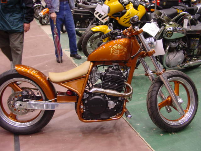

Hier eine kleine Anregung. Ein Chopper mit XR Motor.
http://www.xr600.de/umbauten/103_b.JPG
Edit: Jetzt fällts mir gerade auf, der hat ja vorne nicht mal nen Anker! :eek:

Das ist auch ein reines Schowgerät eines tuners das nur von Messe zu messe geschoben wird.
