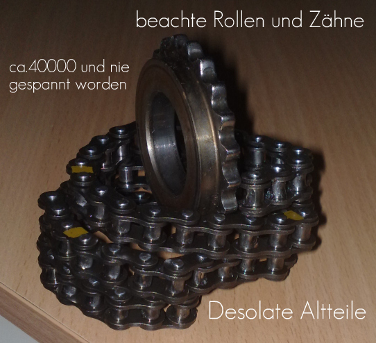

Hier noch ein Bild der Altteile - die Kette ließ sich wie eine Spirale aufwickeln... ,die Rollen sind tief verkerbt... anschauliche Darstellung des extremen Verschleiß - das wäre sicher nicht mehr lange gutgegangen.

Schaut echt übel aus. Sowas ist mir (zum Glück!) bis lang noch nicht unter gekommen.

hast du das ritzel der steuerkette noch? wenn ja kannst du mal den innendurchmesser und den größen durchmesser messen? habe ein ritzel ersteigert, mit 21 zähnen sieht aber insofern anders aus, das mir die zähne kleiner vorkommen. und, die markierung zum ausrichten auf den keil fehlt.

Mal flugs grob nachgemessen:
nicht ganz 29mm Bohrung
ca. 52mm ohne Zähne
21 Zähne sind´s.
Das Altteil kann ich ich zum Stammtisch mitbringen. :-)
