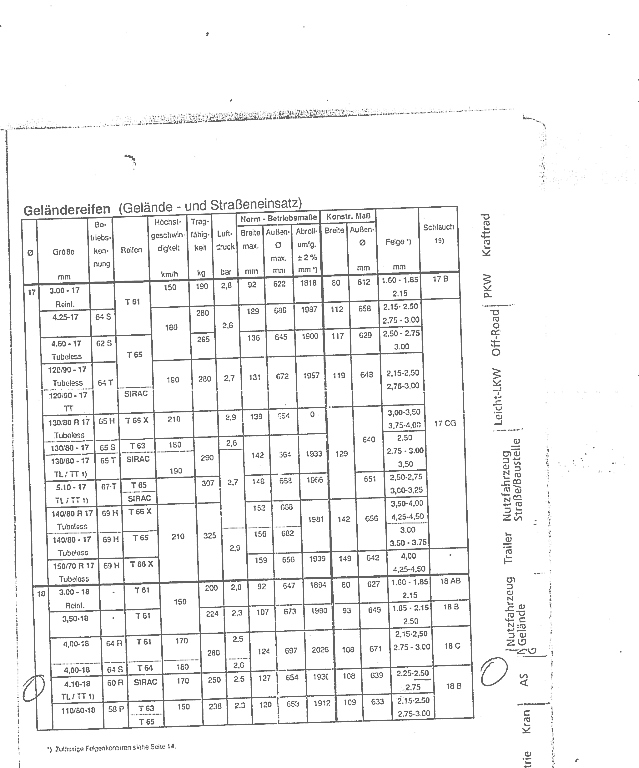

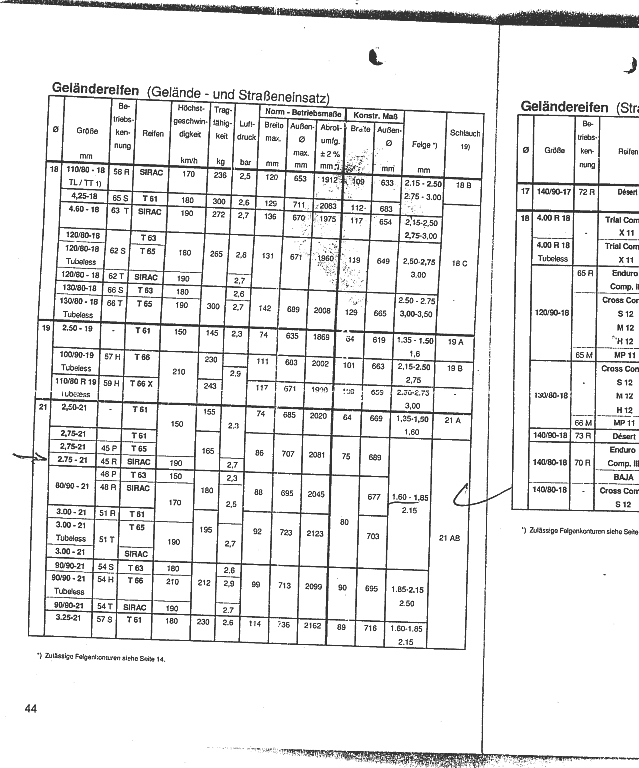

Die Ausdrucke vom Prüfer hab ich noch -
muß ich mal suchen.
hbmjka hat geschrieben: Der 4.10 - 18 wurde mir nicht genehmigt, :evil:
weil die Original Honda-Felge dafür zu schmal ist. :?:
und oben schreibst du der 4.10-18 ist bei dir eingetragen? :roll:
laut altem michelin hanbuch:
T64 4.10-18 max. breite 117mm felge 1.85-2.50
T64 4.60-18 max. breite 132mm felge 2.15-3.00
die grössenbezeichnungen der reifen sind nicht so richtig genormt, da variieren die realen breiten tw. schon mächtig zw. den herstellern.
dazu kommt noch dass zzt. bei geländereifen zwei verschiedene arten der metrischen grössenbezeichnungen im umlauf sind. die eine geht nach der karkasse die andere nach der "realen" aussenbreite.
Beiträge: 1240
cj hat geschrieben:und oben schreibst du der 4.10-18 ist bei dir eingetragen? :roll:
So - Jetzt.
Gesucht und gefunden.
Den 4.10 wollte mir weder der Hersteller, noch der Prüfer auf der Originalfelge genehmigen.
Die breitere Felge mit Speichen und Montage sollte zwischen 390.- und
480.- € kosten.
Seitdem habe ich 18 Zoll Gussräder drauf, vorne mit Doppelscheibe
und hinten Trommelbremse - Notwehr.
Da unten ist die Tabelle mit seiner Original "Ankreuzung".
Hinterrad
Hinterrad
Vorderrad
Vorderrad
:eek: ich hab gerade den verdacht das der spezi dir den reifen wegen eines druckfehlers nicht eingetragen hat. :cry:
2.25er felgen gibt es nicht.
Beiträge: 1240
:D Ich hab auch alles versucht - 2.50 hat er unterstrichen.
Im Gegensatz zu anderen Prüfern kennt der sich wirklich allerbestens aus
- auch mit der XL - man kann ihm nichts vormachen - :!: :!: :!:
