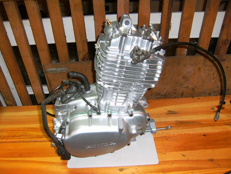

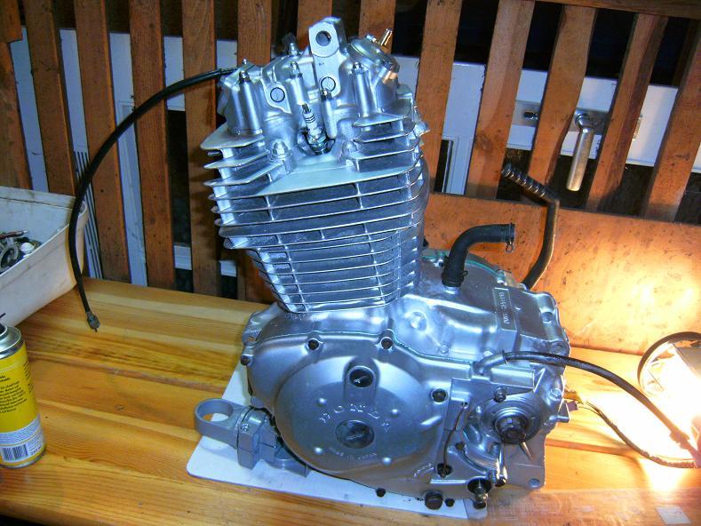

soo,geschafft :!: :!: :!: :!: a0 a0 a0
heute habe ich den motor fertig zusammengebaut. nach dem lackieren des motors und der seitendeckel hab ich die seitendeckel nochmal extra mit einer schicht temperatur,kratz und benzinfestem klarlack überzogen. die seitendeckel hab ich dann im ofen (jaja,als mensch mit eigener wohnung) mit 130 grad eingebrannt.hat fast nicht gestunken. jetzt glänzen sie schön.
zum abschluss(ganz wichtig) hab ich die beiden gewinde für den ansaugstutzen schön nachgeschnitten und penibel mit druckluft gereinigt. es gibt nix ätzenderes als nach dem einbau festzustellen das die gewinde scheisse sind,mann kommt ja dann auch so toll dran.
hier noch zwei fotos
und jetzt,mist mist mist,was mach ich denn bis zum frühjahr ????? um den motor einzubauen isse mir zu kalt das warte ich bis zum frühjahr weil über winter fahr ich nicht. aber bis zum treffen werd ich ja wohl fertig sein.
morgen gibts noch ein abschliessendes bild mit edelstahlkrümer dran und von erik überholtem versager. und dann ist feierabend bis april
(frust frust frust) hat nicht jemand im raum frankfurt noch was zu schrauben für mich,ich helfe gerne

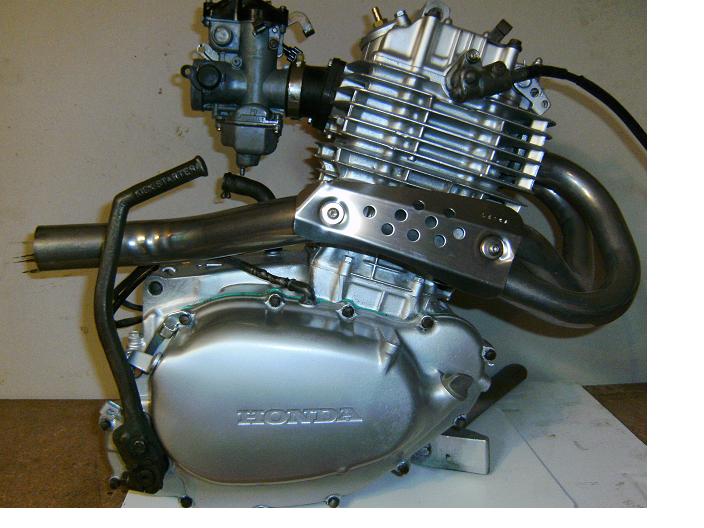

hier das letzte bild für dieses jahr (ausser es wird nochmal 15 grad)
Öl eingefüllt,edelstahlkrümmer und überholten versager dran,so bleibt er jetzt im beheitzten keller bis frühjahr stehen
