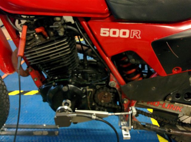

wir wollenjetzt doch zur Kennfeldapplikation einen Drehwinkelgeber an die Kurbelwelle der XL tackern.
https://www.avl.com/de_DE/combustion-me ... 365-series
Dazu wird ein kleiner Adapter gedreht der durch das Zentraloch im Lima-deckel und einen Wedi nach außen geführt wird.
Hierzu bräuchte ich die mal Maße der Zentralmutter. Die Ersatzteilliste spricht 12x40
Ist es eine M12x1 x 40? Kann das bitte jemand mal für mich gegenchecken und/oder bestätigen.

Hallo, wir sind in der Zwischenzeit etwas weitergekommen:
- die Ignitech ist drin, läuft ohne Probleme auf der OE-Zündkennlinie
- die MAP-Bohrung haben wir am Saugstutzen angebracht. Leider hat timundstruppi Recht behalten.
- Die Zentralschraube haben wir verlängert und den hochauflösenden Drehwinkelgeber haben wir bereits verbaut, s. Foto. Nächste Woche schauen wir uns dann die Zylinderinnendrücke und Verbrennungsschwerpunkte an und hoffen dann das Zündkennfeld fachgerecht zu applizieren. Ihr hört von mir, wenn es wieder was Neues gibt.
Der MAP-Verlauf ist nicht gerade sehr erbaulich. Einen nutzbaren Zusammenhang zwischen Last und MAP finden wir erstaunlicher Weise erst im Bereich zwischen 850-950 mbar. Höhere Saugdrücke kann ich mit der OE-Zündkennlinie derzeit nicht fahren, da hier selbst 102er Sprit anfängt zu klopfen. Warum die XL laut MAP Sensor in der unteren Teillast - z.B. 4000 1/min bei 2,5 kW - bereits 850 mbar brauchen sollte, ist mir völlig schleierhaft. So wie es derzeit aussieht, werden wir das Zündkennfeld dann voraussichtlich im Bereich zwischen 800 bis 1000 mbar applizieren, was schon sehr strange ist (Sauger lieger im Pkw Bereich zwischen 300-1000mbar). Es würde uns aber die die aufwändige Optimierung der MAP-Bestimmung ersparten. Oder hat jemand von Euch andere Erfahrungen insbesondere bei Eintöpfen gemacht bzw. noch einen Vorschlag für eine sinnvollere MAP Messung?Beitragvon timundstruppi » 14. November 2015, 12:24
"Im Endeffekt ist es eh nicht trivial den richtigen Druck zu finden, da in dem Ansaugtrakt die Luft stark pulsiert. An einer Bohrung bilden sich auch Turbolenzen oder ist ein Stauröhrchen einzubauen und in der Mitte des Querschnittes zu platzieren?"
