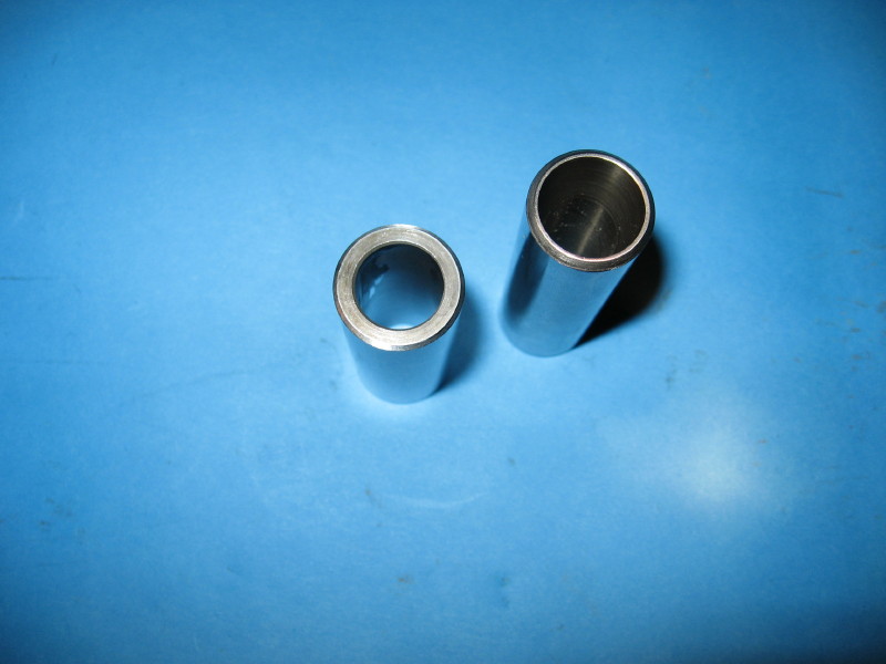

wer hat denn nun den Wiseco, TW oder ich, oder wir beide - nur unterschiedliche Modelle?
Wie isses mit ner Ölbohrung durch den Kolbenbolzen? Das abgestreifte Öl sollte sich doch da sehr gerne hineingedrückt fühlen?
Der KOBO des Wiseco? ist übrigens mehr als 10 mm kürzer und hat nen ganzen mm mehr Wandstärke, als der Originole. Over-tuned?

ich hab den Woessner von Dir mitsamt der neuen Buchse im Zylinder gerade verbaut... Des gefallt mir
Das passt 100 %ig - da steht nix mehr über, wie bei diesem Wiseco, den ich gefunden hatte...
Auffällig finde ich den KOBO. Der scheint beschichtet (womit?) und ist konisch (warum?).
Du hast die defekte Buchse ja gesehen (@all- fehlender KOBO-Sicherungsclip und massives Einarbeiten des Bolzens in die Zylinderwand) - wär was fürs Treffen
Bin mit dem Motor ein paar hundert Kilometer gefahren ... also der lief sehr gut. Störend waren die Ölfahne und der unangenehm hohe Ölverbrauch.
Diese "Notlaufeigenschaften" wären weder mit nem Wiseco noch nem Woessner zu erreichen, weil deren KOBOs wesentlich kürzer sind. Wenn da ein Clip fehlte, wäre der Kolben schnell nur noch in einem Auge geführt...

DLC. Hat sehr große Härte und niedrigen Reibwert.PeterB hat geschrieben: Auffällig finde ich den KOBO. Der scheint beschichtet (womit?)
Wird aber von Woessner nicht mehr angeboten, die
haben anscheinend nicht nur gute Erfahrungen
damit gemacht.
Außen kann die Wandstärke geringer seinund ist konisch (warum?).
weil das Biegemoment dort kleiner ist.
Ist seit ewigen Zeiten gängiger Standard,
den Bolzen so etwas leichter zu machen.

aber ich hatte den Eindruck, dass der KOBO aussen konisch gedreht ist...
Es scheint da ein kleiner Zielkonflikt seitens Woessner vorzuliegen. Die Augen haben jeweils zwei axiale Napfbohrungen - warum ausgerechnet im oberen Halbkreis, da wo es drückt?
Diese Bohrungen werden aber eigentlich durch den KOBO-Sicherungsclip wieder verschlossen.
Haben die jetzt den Kobo aussen konifiziert, dass da überhaupt noch etwas Öl ankommt?
Mir scheint, man sollte diesen Kolben anbohren

Hallo Männer,
also, ich hatte gestern den Eindruck, dass der KOBO an den Enden leicht konifiziert sei - natürlich nur so leicht, dass die Clipse ihn noch halten. War das schon sehr spät gestern Nacht?
Möglicher Grund (Glaskugelmodus):
Die parallel zum KOBO verlaufenden Ölnäpfe in den Augen haben keine Verbindung nach aussen, weder Richtung Pleuel noch zu den Ringnuten der Clipse.
Ich glaube nun gesehen zu haben, dass die leichte Konifizierung in Verbindung mit recht hohem axialen Spiel des KOBO dazu führen könnte, dass sich die Ölnäpfe gelegentlich mit Öl füllen können, je nachdem wohin der Bolzen gerade wandert...
