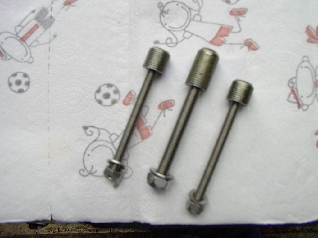

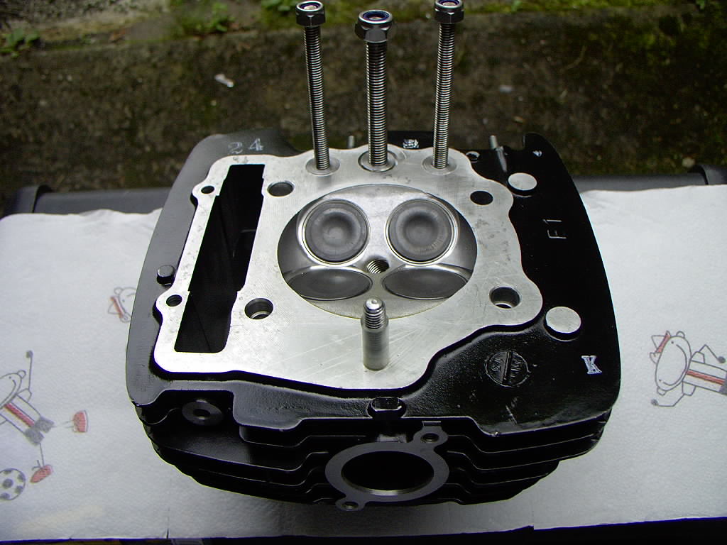

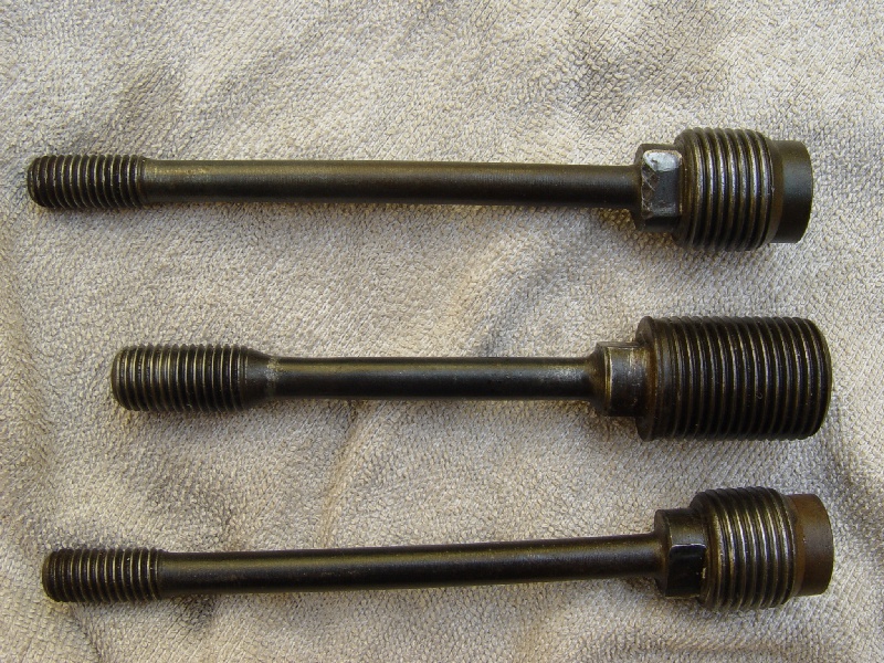

3-Bolzen-Zylinderkopf
Hallo rubus!
Original und Fälschung.
Sehen zwar nicht genau so aus wie Deine - aaaber paßt und erfüllt seinen Zweck.
Die Kopfdichtung dafür: Löcher ins Original bohren - oder extra eine anfertigen?
Was meinst Du?
2 x 95mm / 113mm lang mit 8mm Gewinde , 1 x 75mm / 107mm lang mit 10mm Gewinde
Gewinde 18 x 1,5 / 1 x 32mm lang  - 2 x 18mm lang
Denke auch. Welches Material hst Du dafür genommen? Ich frage mich immer, ob die schwarzen Bolzen nicht aus "something special" sind (wg. Hitzedehnung, weiß der Teufel).
Wenn ich die beiden angebotenen Möglichkeiten hätte, würde ich erstere wählen. Es gibt aber noch eine dritte: Du kannst auch versuchen, die Originaldichtung dafür aufzutreiben. Die Teilenummer kann ich Dir bei Bedarf raussuchen. Der Witz bei dieser Dichtung ist, daß sie im Gegensatz zur normalen Lamellendichtung, die aus fünf Lagen aufgebaut ist, lediglich dreilagig ist.

Welches Material hast Du dafür genommen?
Ich hab 5 Sechskant-Schrauben M18x1,5 x 50 Güte 8,8 von da-wo-es-alles-gibt genommen und ein wenig auf der Drehbank vergewohltätigt.

Die Originaldichtung - Kann ich mir nicht vorstellen, daß es die irgendwo gibt - und wenn ja - wird das wohl nicht gerade ein Sonderangebot sein. Ich denke mal daß ich die Originaldichtung ändern werde.
Ich frage mich immer, ob die schwarzen Bolzen nicht aus "something special" sind Mach ich mir keine Gedanken.
