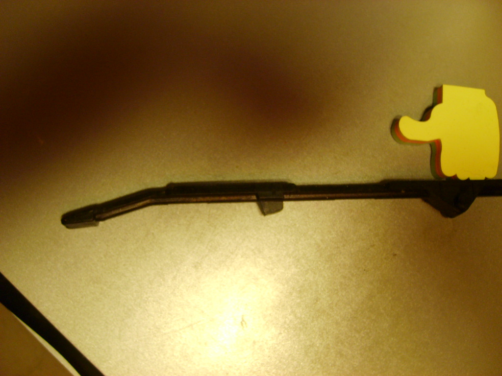

Ich glaube man kann das verstehen wenn man die Steuerkettenschiene sieht,werd mal ein Bild schicken aber setzt euch fest in den Stuhl,ich stand kurz vor"m Herzkasper,das Teil war abgerissen und das hat ne Honda Werkstatt repariert und so ganz nebenbei hat man das Nockenwellenrad falch herum montiert :eek:

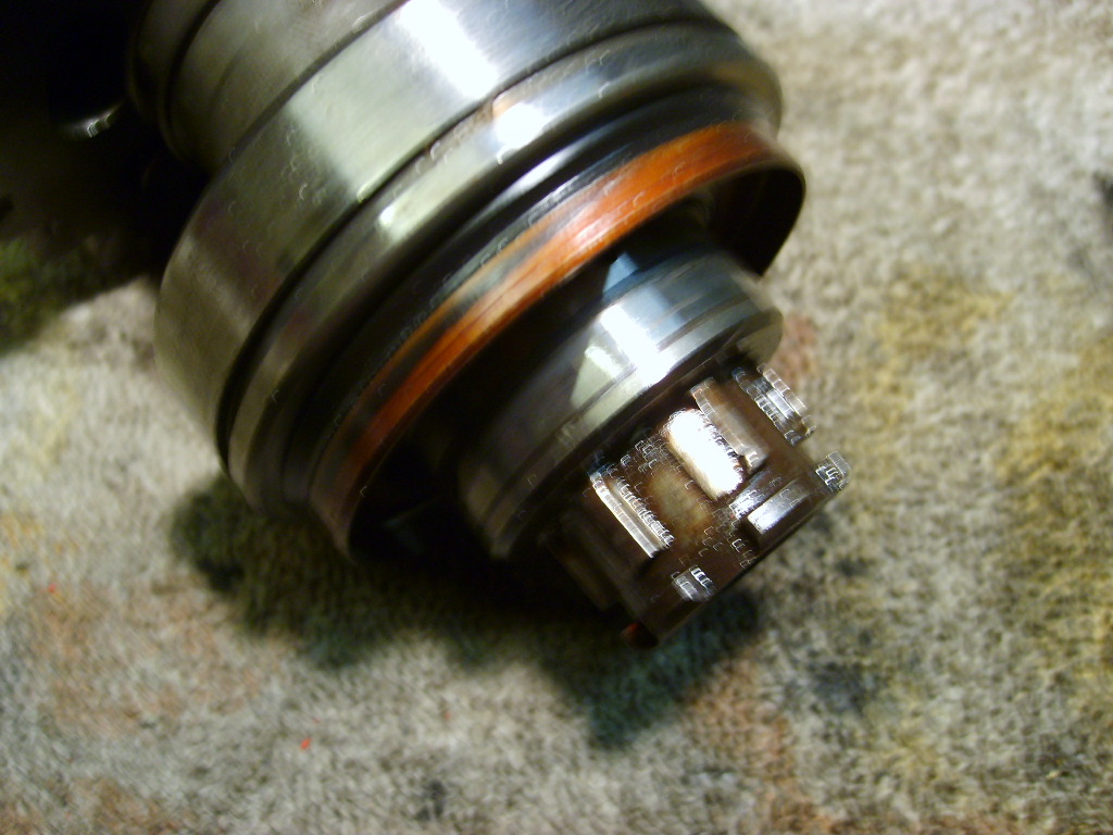

Und zu diesem Motorrad passt doch auch diese Ausgangswelle,aber bitte nicht glauben nur der eine Zahn sieht so aus. Aber eins darf man glauben ich hab wirklich Geld für die Machine bezahlt! :D

Was stimmt an der Verzahnung nicht :?:

Ja Aigor das Bild ist nicht gerade perfekt aber das was hell ist,ist komplett abgeschert etwa zu zwei drittel weg es stehen noch etwa 2 mm!

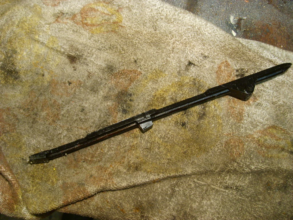

Fällt dir an der Schiene auch nichts auf?
Wer in meinen Beiträgen Fehler findet darf sie behalten!
Außer dass da so ein komisches trapezförmiges Ding an der Rückseite ist, von dem ich nicht glaube, dass ich es schon einmal gesehen habe, fällt mir an der Schiene nix auf.

Hi Dominic! Geh mal Gedanklich in Deinen Motor und stecke die Schiene in die dafür vorgesehene Nut,Du wirst es nicht schaffen,guck mal warum!
