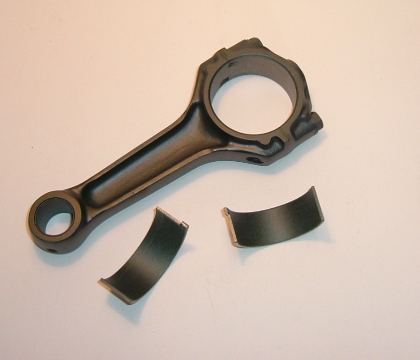

mittlerweile denke ich auch, dass der Hartlack für Kolbenbolzen und damit auch fürs Pleuellager nicht geeignet ist. Das Datenblatt gibt eine thermische Beständigkeit von bis zu 260 Grad an ... da wäre mir zu wenig Spielraum nach oben.
Bei DLC scheint das schon anders auszusehen. Firma Kexel wirbt auf ihrer Internetseite sogar mit der Beschichtung von Kolbenbolzen, Ventilen und anderen Teilen, die auch thermisch belastet werden. Das nützt aber leider auch nix bei der Reparatur von Pleuellagern. Die genannte Firma verwendet selbst bei der Reparatur von Kurbelwellen Bronzelager.
Edit(h): Habe gerade ein Foto gefunden, bei dem die Pleuellager beschichtet zu sein scheinen (siehe Anhang).
- Werner -
... oder ist das doch eine Beschichtung?
Honda XL 250 S
BMW R 100 GS Paris Dakar
