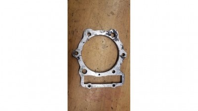

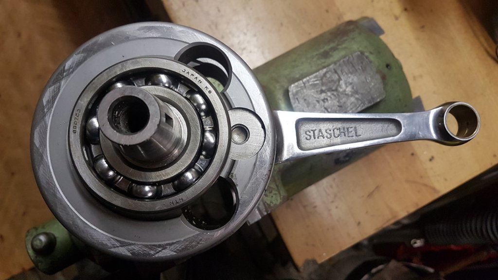

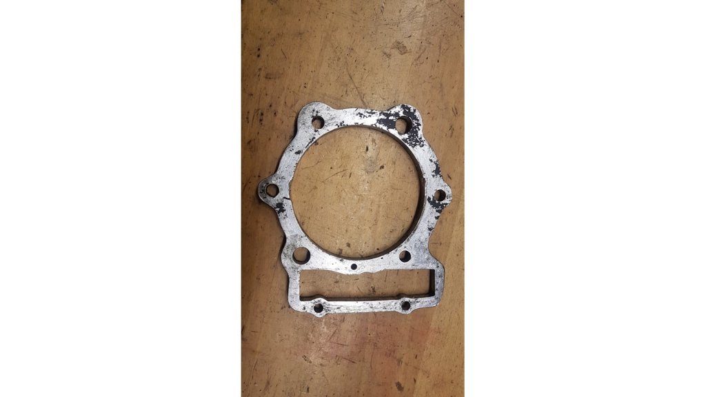

Na so etwas habe ich hier noch nie gesehen! Es scheint als hätten die eine spezielle Kurbelwelle dafür hergestellt. Das Ölschleuderblech kann ich ebenfalls nicht erkennen. Interessant allerdings würde mich der Einbau des dicken Distanzstückes von einer solchen Aktion abschrecken. Muss ja aber wohl funktioniert haben. Ob es da bei Staschel noch einen Ansprechpartner gibt?

xl500doktor hat geschrieben: 17. Dezember 2019, 18:06 Interessant allerdings würde mich der Einbau des dicken Distanzstückes von einer solchen Aktion abschrecken.
Das würd mich am wenigsten abschrecken. Aber so eine Kurbelwelle komplett incl. Pleuel selber bauen, den Ölkreislauf auf Kurbelwellen-Zwangsschmierung umzustricken, usw, damit wäre mein Maschinenpark deutlich überfordert :cry:
Die Platte hat übrigens wahrscheinlich ziemlich genau die Dicke, die der Teilung eines Steuerkettengliedes entspricht.

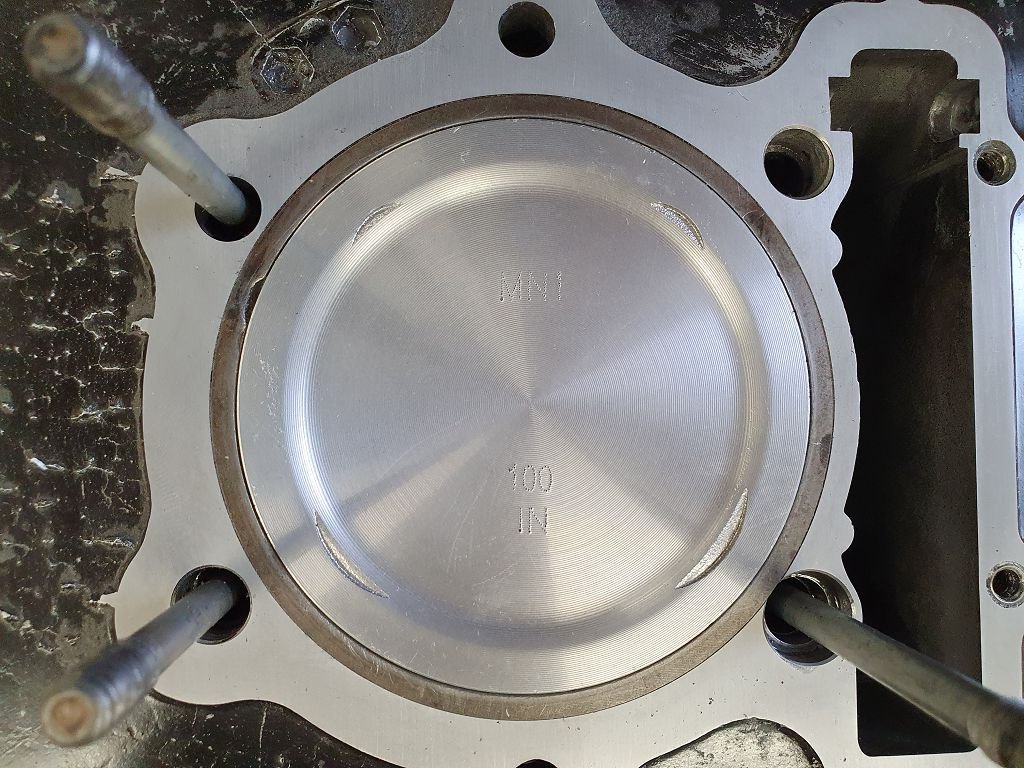

Hay coole Sache das mit dem 98er Kolben ist das was ich da in dem Bild sehe ein 500er Zylinder mit der 600 er Büchse?
Beiträge: 1232
Re: Projekt 570-ccm-Motor
So ist es. :D :D :D

Ulf Staschel macht noch an alter wirkungsstätte mit classic bikes,
evtl. hat er noch zugriff auf alte daten.

Du dem staschel Thema ich hab so ne Kurbelwelle aber die dicke Unterlage für den Zylinder hab ich nicht. @dreizehner könntest du mal messen wie dick die Unterlage ist?

Wenn ich das richtig sehe man man mit dem 98 er Kolben und der staschel kW 671ccm holen

luke570 hat geschrieben: 9. Januar 2022, 20:24 Du dem staschel Thema ich hab so ne Kurbelwelle aber die dicke Unterlage für den Zylinder hab ich nicht. @dreizehner könntest du mal messen wie dick die Unterlage ist?
Die Dicke muss in direktem Zusammenhang mit der Steuerkettenteilung stehen. Nimm Deine Steuerkette und miss die Länge über 11 Nietbolzen, teile das Ergebnis durch 10, und Du hast die Dicke der Platte. Die Steuerkette muss dann um zwei Bolzen länger sein.
HOffentlich hab ich Recht ;-)

Jürgen, wenn der Zylinder die Originalhöhe hat, ist es ausschließlich die Steuerkette die die Stärke des Spacers vorgibt. Wenn Kolben, Pleuel und Hub nicht dazu passend ausgerechnet und gefertigt wurden, klappts sowieso nicht.
Edit hat graad mal gesucht: Diese Zahnketten haben Viertelzoll-Teilung, also 6,35mm. Mit einer 6mm-Platte und zwei dünnen Papierdichtungen, oder 6,5mm und Silikongedichtet sollte das klappen. Oben stehendes vorausgesetzt. Und die Steuerkette muss 122 statt 120 Glieder haben.
