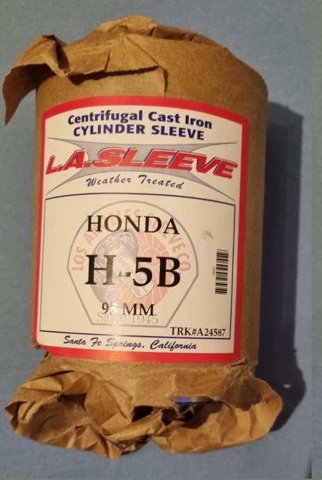

Ok danke für die Auskunft hat von euch jemand nen Anbieter bei dem Man die Laufbuchse bekommt?
Beiträge: 4448
Re: Projekt 570-ccm-Motor
hab da in neu was liegen innen 95mm aussen 106mm kann natürlich auf 98mm gehont werden.

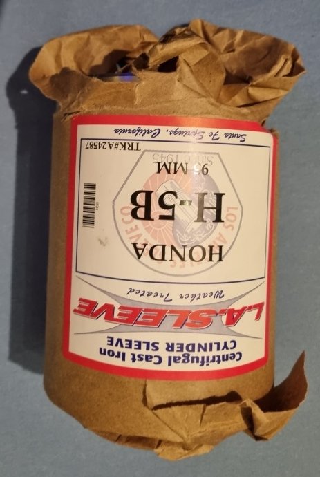

H e Peter
ist dein Fotoapparat kaputt?
Er fotographiert "verkehrt herum"! ;D

Beiträge: 1209
:mrgreen: :D ;D
