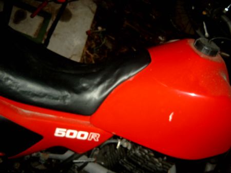

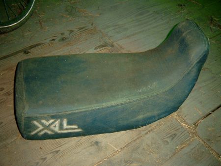

Als Bild hängt noch eine XL 600 R Sitzbank dran in Verbindung mit einem Acerbistank, Sitzbank ist nur Abgepolstert aber hinten nicht erhöht! Aber auch hier muss die halterung vorn höhenversetzt werden! Das ander Bild ist ein Dakarsitzbank, hat auch einen Schnabel, allerdings sehr steil! Schau doch mal die Galerie durch, da gibts glaub auch einige Dakars on!

Hallo Manuel,
Der Tank der XR passt nicht auf den Xl Rahmen. Bei dem Tank Bj 81/82 weiß ich es sicher. Das hat mein Vorbesitzer gemacht, und die Halterungen des XL Tanks reiben den XR Tank durch. Bei dem späterem Tankder 83er ( der mit den Ohren) weiß ich es nicht genau. den kann ich aber versuchen. ( ist aber wahrscheinlich gleich.
Viele Grüße Axel
