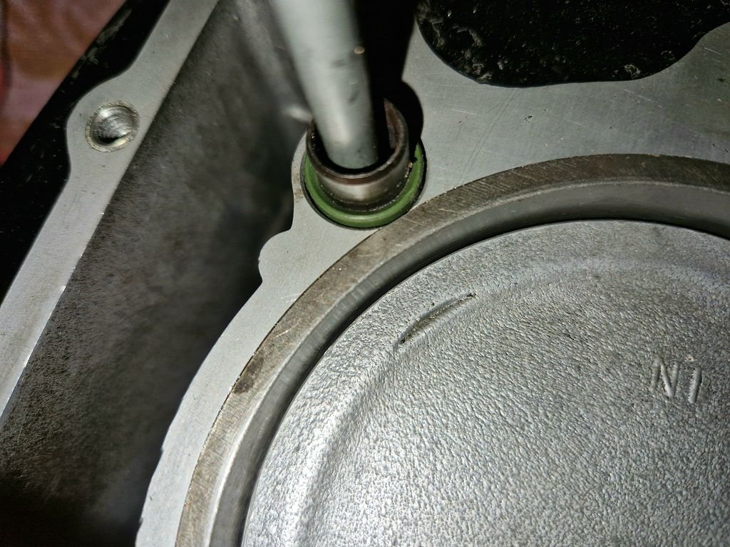

Aber Thema Dichtung: Nimmst du dann einfach eine Kopfdichtung einer 600er? (Dürfte nicht gehen, andere Bohrungen). Darüber habe ich zum Beispiel nichts gelesen. Ausfräsen der Original Dichtung klappt aus meiner Sicht nicht, da bleibt von dem Metallring nur noch ein oder zwei mm stehen.
Mit der Abdichtung der Ölsteigleitung möchte ich trotzdem vorsichtig sein. Wenn ich dort eine breite Nut fräse, dann sind zum Brennraum nur noch 3-4mm Abstand. Ein dünner Viton O-Ring sollte doch eigentlich auch genügen, da müsste ich nicht ganz so viel ausfräsen? So viel Druck ist ja auf dieser Steigleitung auch nicht...

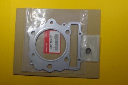

Als Kopfdichtung NUR die 5-lagige Metalldichtung. (aufgeweitet) kann auch mehrmals
verwendet werden.
Hat evtl. Peter / Schweiz.
Die Pappdichtung nimmt hier wohl keiner mehr, obwohl die Originaldichtung von Honda
bei mir 30 Jahre keine Probleme gemacht hat.

Ich habe mir jetzt eine Kopfdichtung aus AFM Reinz Xtreme anfertigen lassen.
Die erwähnte mehrlagige Metalldichtung hat doch innen einen 2-3mm breiten Stahlring, der fällt beim Aufweiten definitiv weg.
Und das reicht dann trotzdem aus?
Beiträge: 4475
Re: Projekt 600ccm...
die erwähnte mehrlagige Metall-Dichtung hat "keinen" Stahlring, das har das original oder die Athena-Zubör Dichtung.

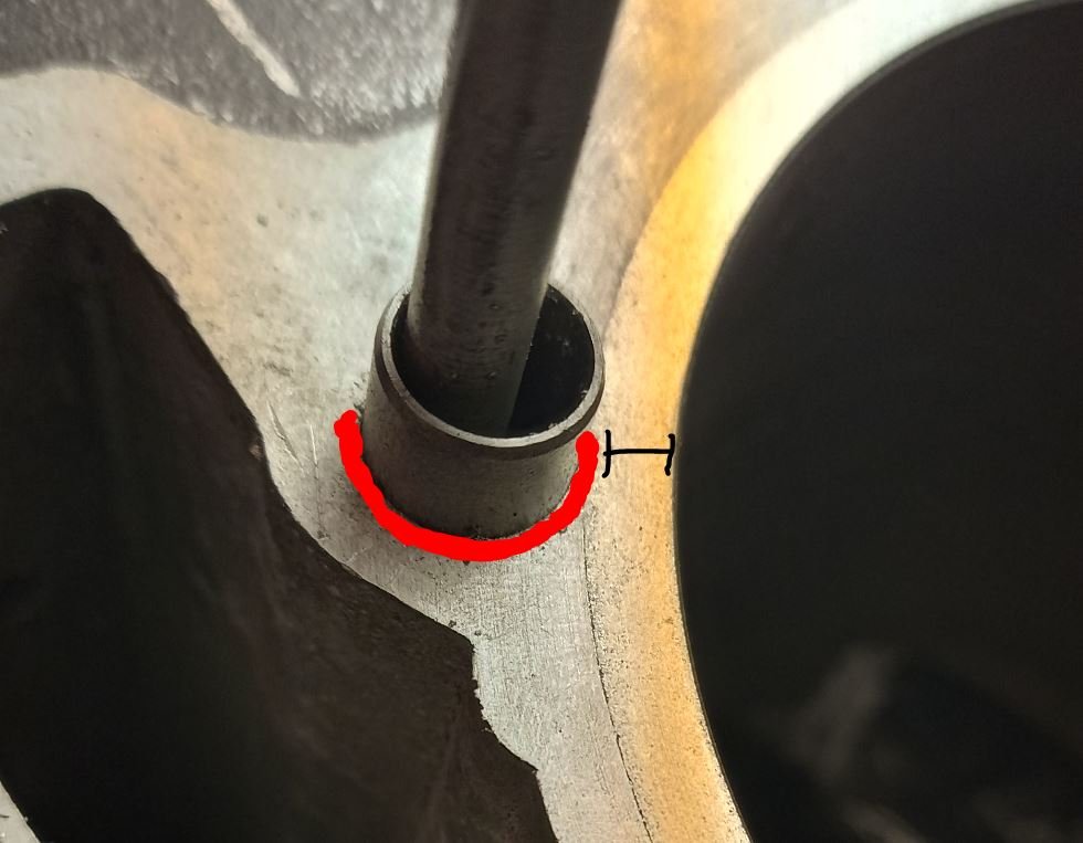

Ist ja richtig, Heinz. Bei Dir sind da auch noch 2-3mm Platz zur Laufbuchse.
Bei dem 600er Zylinder stößt die Bohrung für die Passhülse aber fast direkt an die Laufbuchse. Die will ich nicht anfräsen!
Siehe Bild. Rot ist die Nut angedeutet, die ich fräsen müsste, wobei in dem Bild ist die schon sehr schmal. Und da bleibt dann echt nicht mehr viel Abstand zum Brennraum. Eine kleine Nut für ein O-Ring müsste normal reichen, und diese würde ich dann eher in den Kopf einarbeiten.
Ist diese relativ Gummi-Dichtung unbedingt notwendig?
OK, bei einer Metalldichtung ist das eher der Fall. Aber wenn ich eine andere Dichtung montiere ("Glimmer", etwas weicheres Material) dann könnte das ja schon ausreichen ohne eine zusätzliche Dichtung.

Ja - meine Laufbuchse der XR 600 R (der Kragen) wurde sowohl in der Höhe als auch im Durchmesser
passend abgedreht.
In dem Fall (rot) würde ICH die Buchse nur mit Dichtungsmasse einsetzen - keine Nut , kein Gummi.

Der Schwachpunkt der Dichtung ist nicht unbedingt der Steg mit 7mm auf der Seite zum Steuerkettenschacht. Sondern die nur noch 3-4mm Distanz zu dem Loch des Stehbolzens, was ja größer als die anderen ist wegen diesem Dichtring der Ölsteigleitung. Das ist natürlich im Kopfdichtungsbereich echt nicht viel, 3-4mm!!
Wenn ich den Dichtring weglasse und mit HT Silikon abdichte (was mir jetzt durch die Hinweise von Heinz klar geworden ist), dann kann die Bohrung in der Dichtung kleiner sein und somit habe ich mehr "Fleisch". Und es besteht weniger Risiko das die Dichtung dort schnell nachgibt und dann abbläst.

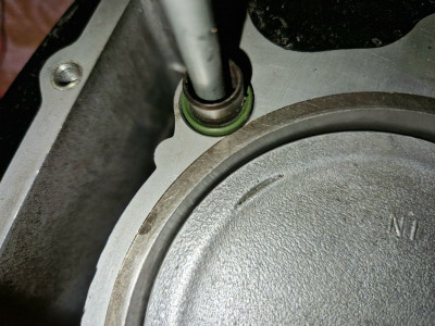

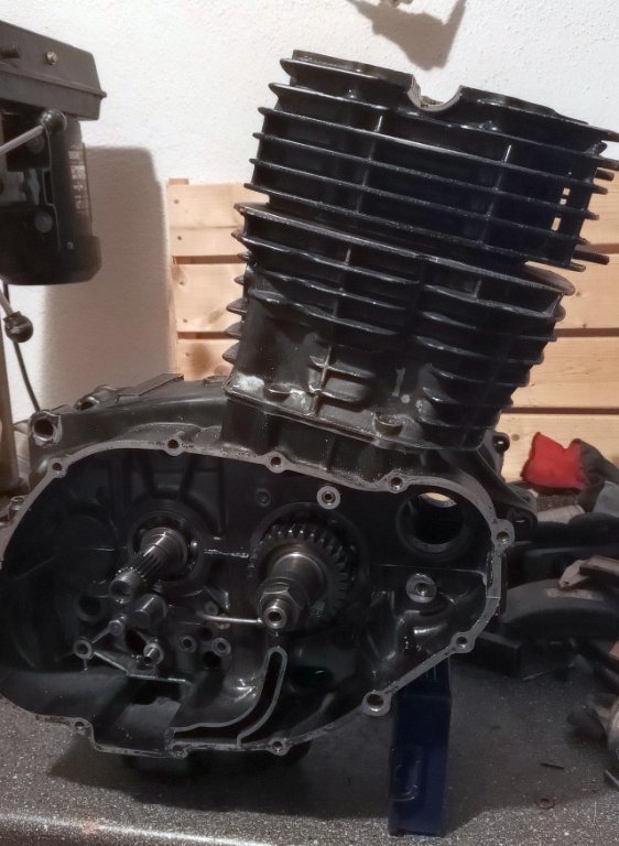

Beitrag von Manxman »
So, die erste "Anprobe" ist erfolgreich, Zylinder passt aufs Gehäuse und auch der Kolben braucht am unteren Totpunkt keinen zusätzlichen Platz. Das war eigentliche Grund für den Test. Je nach Kolbenform muss man evtl. im Gehäuse seitlich an der Verdickung des Stehbolzengewindes noch Material wegnehmen... Ist aber bei mir nicht notwendig.

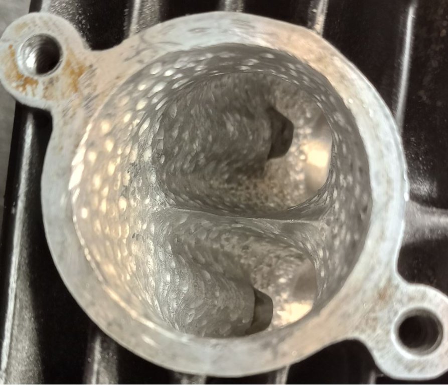

Habe übrigens auf den Tipp des "Tuners" bei einem Motorüberholer hier in der Nähe ziemlich wagemutig den Fräser in dem Ansaugkanal toben lassen.... Stichwort "Golfball-Profil" oder "Dimpels". Ich habe es einfach gemacht. Ob es was bringt... ist wahrscheinlich nicht nachweisbar, dazu hätte ich den Motor ohne die Struktur fahren müssen (oder Prüfstand) und dann nochmals MIT dieser Struktur.
