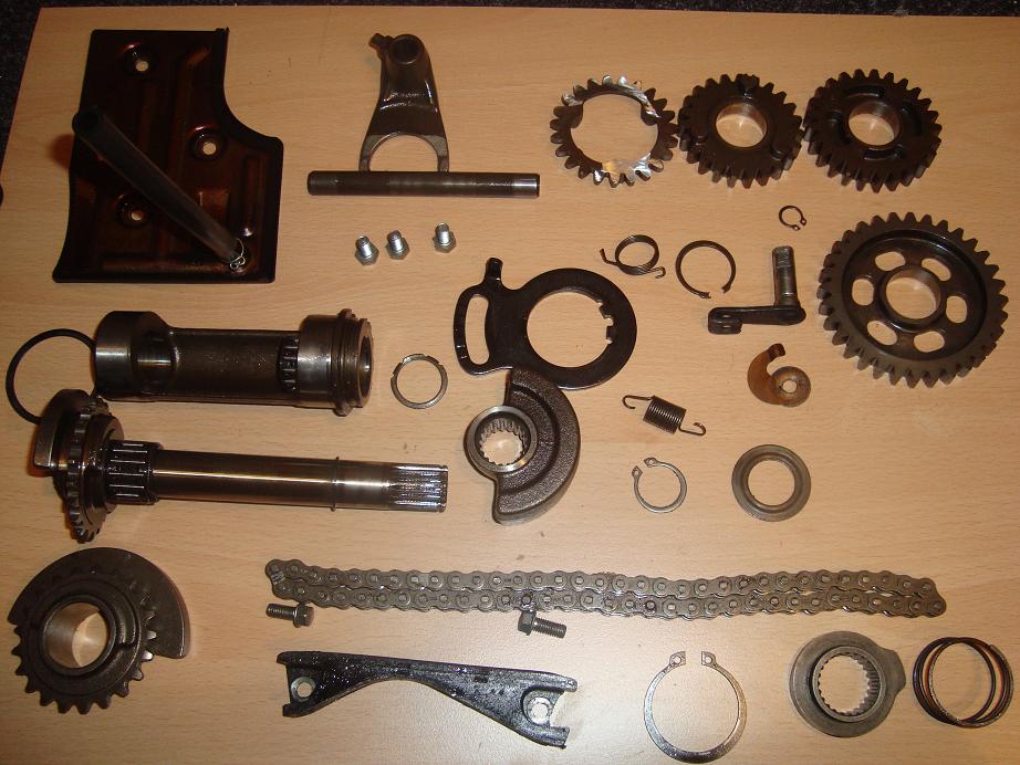

Hi Jörg was willste für die nicht benötigen Teile hätte InteresseJörg hat geschrieben:Hallo, hab beim aufräumen mal die Teile zusammengelegt, die sich nicht mehr im Motor befinden.
Ausgleichergebimsel
Autodekogelumpe
Neutralschnuppi
Getriebezahnrädergesochse
Schaltgabelgedönse
Kurbelgehäuseentlüftungsdingens
Ein paar Kleinteile fehlen.![]()
