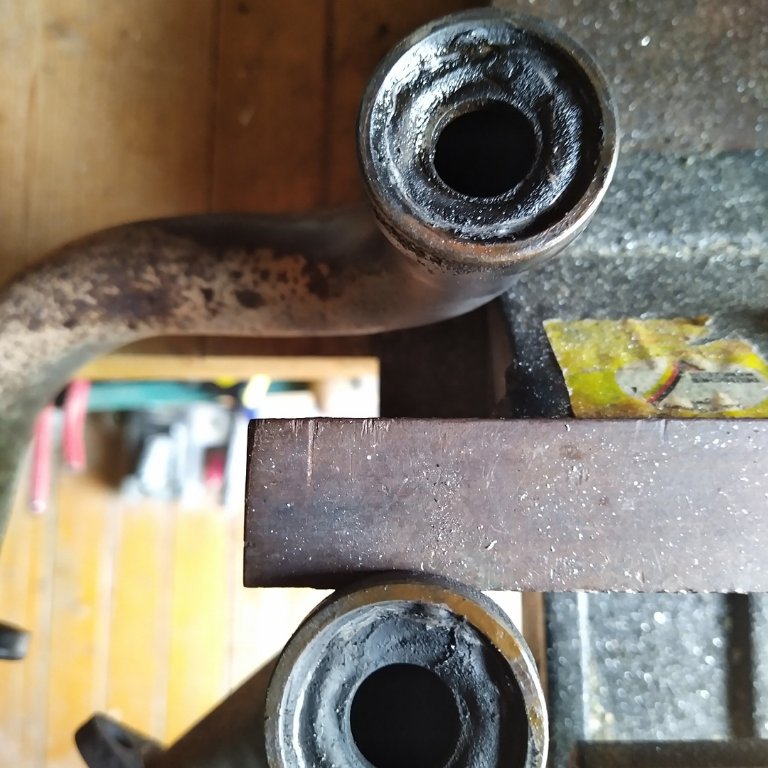

Beiträge: 4451
hallo waage,
die reduktion wenn vorhanden ist am krümmer am anfang beim zylinderanschluss ist nicht zu übersehen.
im weiteren sollte meines wissens mit schlagzahlen die ps ( kw ) leistung am krümmer eingeschlagen sein. ( bei der xl500 ist es so).
So sieht das aus bzw. so hat es ausgesehen😉
