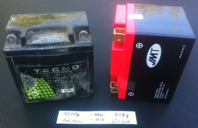

Ich habe im Juni meine 4 Jahre alte leere Gel-Batterie mit dem Autoladegerät gekillt. Nach 2 Tagen war sie so gründlich geladen, dass sie gut 1 cm dicker war aber keinen einzigen mA mehr abgeben wollte.
Der Gel-Akku hatte sich die letzten Jahre sehr gut bewährt, da meine XL öfter mal im Schlamm, horizontal oder 2m unter Wasser lag.
Was stand für die Neuanschaffung zur Auswahl?
10 € für einen Blei-Akku
20 € für einen Gel-Akku
26 € für einen Li-Io-Akku
Auf letzteren fiel meine Entscheidung, da meine Knochen in die Jahre gekommen sind.
Für nur 6 € mehr ein Gewichtsvorteil von 1,2 kg der mir das Handling und Aufrichten der Maschine erleichtert.

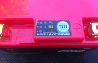

Einen perfekt passenden Li-Io-Akku gibt es nicht, aber der HJTX5L-FP-SI 12V 19Wh von JMT (Matthies Hausmarke) passt senkrecht recht gut in die XL-Halterung. Er hat sogar eine Batterie-Test-Funktion mit hübsch leuchtenden LEDs.

Ist ja geil. Ne Batterie mit Tester drin ...

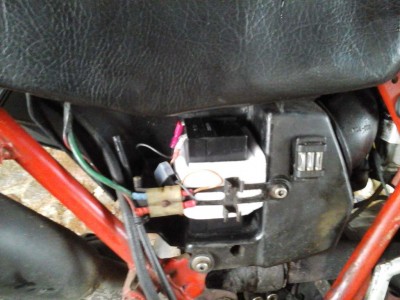

Ich habe eine LP ML-LFP5 mit 12V, 19Wh und 107x56x85mm bei knapp 0,5kg.Einen perfekt passenden Li-Io-Akku gibt es nicht, aber der HJTX5L-FP-SI 12V 19Wh von JMT (Matthies Hausmarke) passt senkrecht recht gut in die XL-Halterung.
Lt. Beschreibung kann man damit folgende Typen "ersetzen": YTX4L-BS, YB5L-B, YTX5L-BS, SLA12-4S, YB4L-B und SLA12-5
Der zuvor genutzte Blei-Akku X4L sollte eigentlich 3 - 4 Ah gehabt haben, ist mit 114x71x86mmbei ca. 1,5kg allerdings relevant größer.
Aber bei dem LiFePO4-Akku sind Schaumstoff-Plättchen dabei, mit denen man den Akku "aufpolstern" kann, wenn das nötig sein sollte.
Nö, die hab ich nicht, gute Idee aber, kann man für wenig Geld nachrüstenEr hat sogar eine Batterie-Test-Funktion mit hübsch leuchtenden LEDs.

Also , ich hab´ auch ´nen JMT mit 24 W/h in die XLS mit FT-Motor mit E-Starter eingebaut !
Paßt problemlos in die orginale Batterie-Halterung der XLS , wiegt nix und hat genug Power , um den FT-Motor auch mehrmals durchzudrehen und zu starten !
