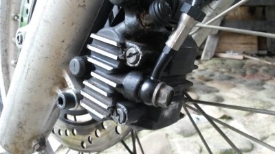

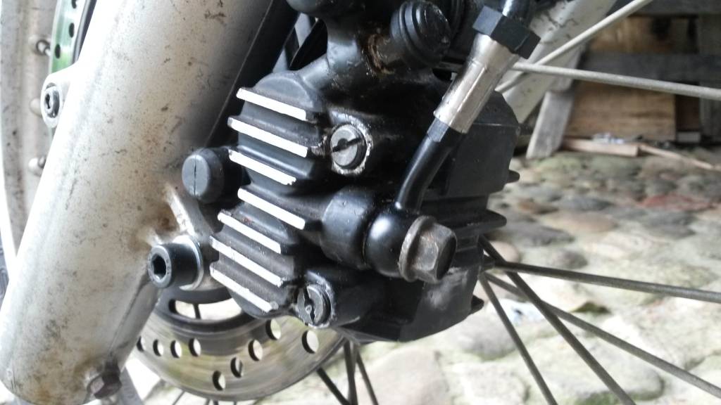

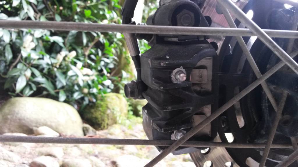

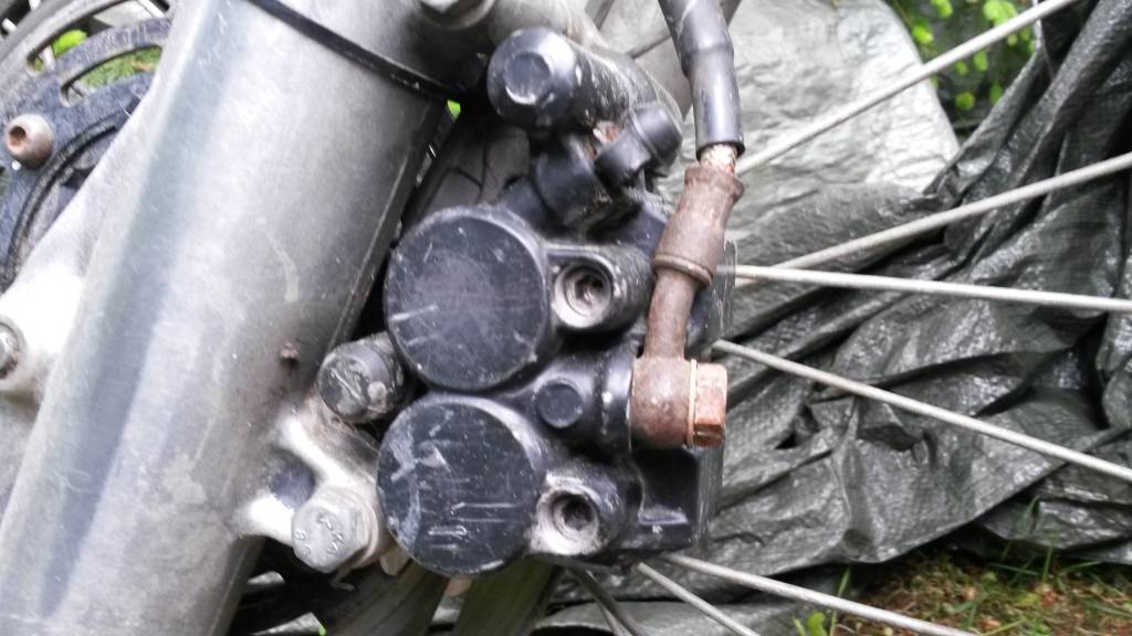

auf den ersten beiden Bilder ist die 25mm Bremse der XR600 PE04, soll identisch zur XL600 PD03 sein. Keinerlei Aussagekräftigen Bezeichnungen drauf. Auf den nächsten beiden Bilder ist die 27mm Bremse. Da haben wir zwei Sättel, einmal KA3 (CR125R BJ81-85) und KS6 (CR125R BJ86-88), die bis auf diese Buchstaben identisch scheinen. (Nächster Beitrag ist Nr. 2)

Nr. 2 der CR125R Bremsen:
Und als letztes ein Vergleich zwischen der 32mm Bremse der XL600RM PD04 und der 27mm Bremse. 32 und 27 stehen übrigens auf den Sätteln.
Wir hatten leider keine ausgebaute 25mm Bremse zum Vergleich.
