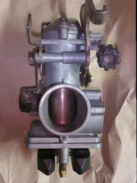

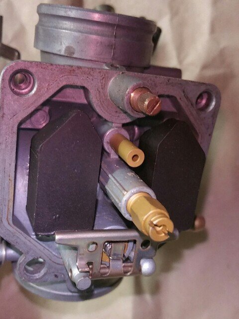

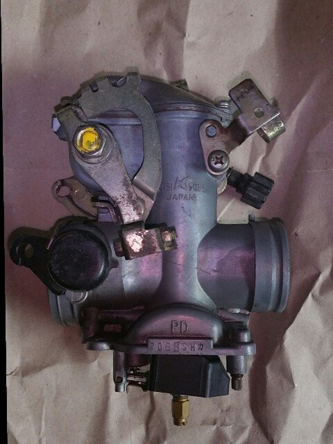

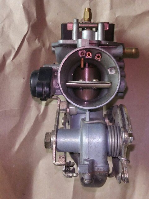

ich habe für meine MD03 einen größeren Vergaser organisiert. Das Teil hat die Kennung PD70B und kommt von einer 18kW CB250RS.
Vorerst habe ich den Vergaser zerlegt und er soll ordentlich gesäubert werden.
Folgendes fällt auf:
Größere Hauptdüse 122 (110 original)
Kein Air Cut Ventil
Diverse Luftkanäle sind vergossen
Ich setze mal ein paar Bilder davon rein.
VG
Klaus
