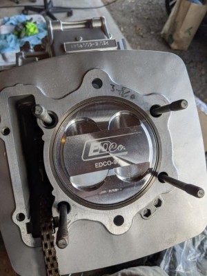

ich habe über eine Firma in den USA genauer gesagt Engine Dynamics aus Petaluma, Kalifornien herausgefunden, dass diese einen 590ccm Kit anbieten. Der Kolben hat einen Durchmesser von 96.95mm und müsste so wie ich sehe ein JE Kolben sein. Bislang kenne ich niemanden im web. welcher über Erfahrungen berichtet! Der Vorteil dieses Kolbens ist das man das KW Gehäuse nicht bearbeiten, sprich die Stehbolzenaufnahme wegfräsen muss. Allerdings macht das Ultra schmale Kolbenhemd nicht gerade zuversichtlich hinsichtlich Lebensdauer, Laufleistung-Kolbenkippen etc.
Ich würde mal gerne eure Meinung dazu hier hören.

Das ist dann wohl der "EDCO 591 big bore kit", leider ohne Preisangabe.
Und da ist dann wirklich kein Wiseko-kolben dabei?
Den scheinen die ja zu mögen. Einige von uns hatten damit ja schon schlechte Erfahrungen wie Kolbenklemmer.

hier gibt es mehr bilder, auch mal den brennraum im kopf anschauen.
http://www.xr500only.com/xr500-big-bore-591cc
bei fragen kann man den eric auch anschreiben, auf englisch. der ist eigendlich auch recht auskunftsfreudig.

Habe noch einige Bilder von seinem Zusammenbau des 591 bei FB gefunden. Speziell die Frage an Hiha (Hans) : Der Eigentümer hat das Lima Polrad der 250 verbaut da dieses 200g. leichter ist. Bringt das denn überhaupt etwas?
Gruß Volker
Gruß Volker

Schaden tut es nicht, und es bringt 200g Gewichtseinsparung. Die Standdrehzahl wird eh höher liegen müssen. Bitte unbedingt Ventilfreigang mit Knete prüfen und Verdichtung auslitern, und ggf. reduzieren (oder Rennbenzin kaufen)
Sonst hast wenig Freud damit. Hübsche Teilesammlung ist das jedenfalls.

200g Gewichtseinsparnis (von wieviel vorher?) auf der Außenseite abgetragen reduziert die Massenträgheit des Motor spürbar, zu mal das Schwungrad mit voller KW-Drehzahl rotiert. Die XL beschleunigt dann tatsächlich etwas besser. in diesem Fall (200g) dürfte der LL noch nicht spürbar leiden.
Lies mal nochmal nach, sind 700 Gramm.
