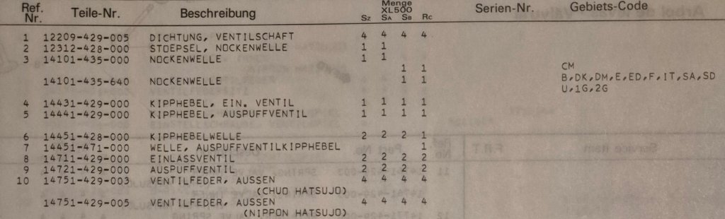

Beiträge: 4472
Re: leistungssteigerung
Es gibt laut Fichen nur eine Nockenwelle für das XL500R Modell.
Alles in Deutschland damals auf 27 PS gedrosselt wurde, geschah mittels anderer Vergaserdüsen bestückung und dem Prallblech im Auspuffkrümmer.
Wer was anderes erzählt ist schlichtweg ein Märchenprinz.

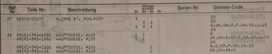

Beiträge: 4472
hier die Teilekatalogwerte:
Toddy-Hamburch
Beiträge: 198
Wohnort: HH-Barmbek
Beitrag von Toddy-Hamburch »
Und für die R:
Hauptdüse: 130 / Leerlaufdüse: 55
________
Beste Grüße,
Toddy
