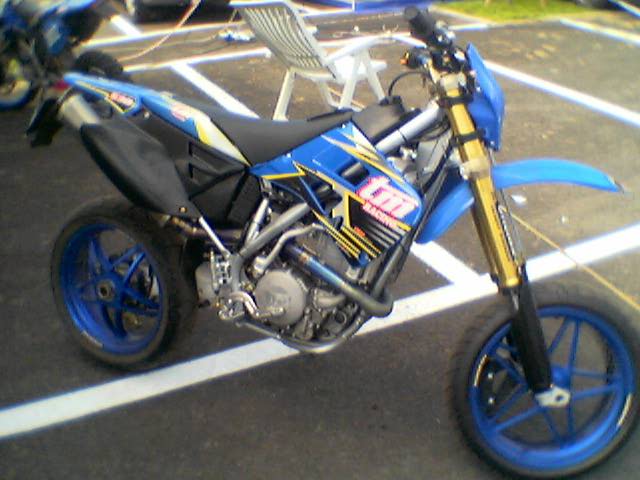

Ich mach mal den Peter und häng noch ein Bild von einer schönen Sumo an - wenn´s klappt.
Gruß vom Supermotonichtwollenonkel

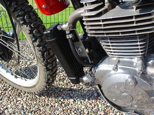

ölkühler
Beitrag von HoraX »
so, ich habe jetzt auf jeden fall einen kühler dran. den von erik und auch erst mal seitlich angebaut. dachte auch erst, dass das optisch überhaupt nicht passt. aber zumindest mit meienr farbgebung finde ich das teil jetzt gar nicht mehr so auffällig wie auf den bildern sonst.

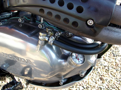

zum nutzen: bei mir ging die xl auch nach überlandfahrten mit 90 km weit über die 100 grad marke. fast egal welche aussentemperatur. jetzt haben meine ersten tests immer temperaturen von knapp unter 100 grad bei gleicher fahrweise ergeben. ich gehe also mal von eienr reduzierung um rund 20 grad aus. das ist doch schon was.
hier mal die bilder von meinem kühleranbau.
vielleicht hänge ich ihn auch noch mittig vor den rahmen (über dem motorschutz). mal sehen...
Peter (Horax)
seit 4-2009 auf Duc Monster 750 i.Donald Duck unterwegs
Hallo Peter,
sach ich doch! :D
Allerdings rate ich von einer Montage direkt vor dem Rad ab, da der Kühler relativ schnell verdreckt sein wird und dort steinschlaggefärdet ist.
Auf jeden Fall steigt die Lebenserwartung Deiner XL, mit dem Kühler, um einiges und wenn man denn mal "Rohr" geben will, hat man auch nicht gleich ein schlechtes Gewissen.

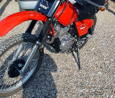

Also ich find' ja den "um den Lenkkopf gewickelten" Kühler,
auch wenn er von der Leistung wegen der nicht ganz so guten
Durchströmung wahrscheinlich nicht optimal ist, jedenfalls daß
der die eleganteste Lösung ist, mein' ich.
Wem der Kühler vorn links am Motor wie beim Horax nicht gefällt,
der wird vielleicht mit einer Anbringung ähnlich wie an meiner XT
glücklicher. Hab' leider kein besseres Bild davon als dieses:
Der Kühler ist mit zwei Schellen am Rahmenrohr das von der
Schwingenachse zum Rückgrat führt angebracht, ähnlich wie
bei manchen älteren Ténéré-Modellen.

Hi Sven,
wei ist den die Kühlwirkung von dem Teil. Der bekommt ja bestimmt noch merklich warme luft vom Motor ab. Aber ansonsten find ich sieht das nicht schkecht aus.
Mfg Marvin
s.
Beiträge: 908
Beitrag von s. »
Die Luft ist da hinten auch nicht meßbar wärmer als etwas vor dem Motor,
also das macht nix aus. Da geht's eher darum, wie gut er durchströmt
wird, und da ist natürlich die Anordnung wie bei Eriks Kühlern ziemlich
optimal, allerdings auch etwas exponiert... Wenn du den Kühler wie bei
mir anbringst, wird das je nachdem, wie "dezent" die Anbringung sein soll,
natürlich etwas schlechter (es reicht ja auch nicht, daß der Kühler von
vorn voll angeblasen wird, die Luft muß ja auch hinter dem Kühler wieder
wegkommen...)
Was die Leistung angeht, das ist natürlich schwer zu vergleichen, weil ich
ihn auf einer XT fahre, und die von Haus aus wohl geringere
Öltemperaturen hat als die XL (schon weil das ganze Rahmenrückgrat und
vor allem das Frontrohr, was ja selbst schon gut im Fahrtwind liegt, als
Öltank/Kühler wirken). Außerdem mißt man bei der Yamaha die
Öltemperatur normalerweise im Tank, weil dort der Einfüllstutzen ist, nicht
im Motor.
Und schließlich fahre ich mit der XT nicht auf öffentlichen Straßen,
sondern nur auf Rennstrecken. Da wird der Motor zwar richtig übel
gedroschen, aber nur bei hohen Geschwindigkeiten (Rundenschnitt ca.
130km/h).
Lange Rede, kurzer Sinn: im Hochsommer krieg ich die Öltemperatur im
Rahmen mit dem Kühler nicht über 85°, sprich ich kleb' ihn öfter mal ab.
