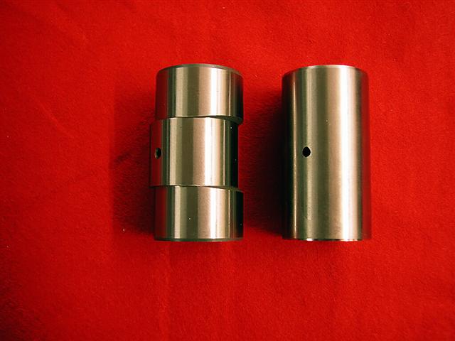

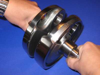

in wie weit der Hupzapfen nun fest, mittelfest o. bombenfest verpressst ist mag ich nicht zu beurteilen. Der neue wird aber bei mir jedesmal sicherheitshalber mit Loctite eingesetzt und hat bei allen meiner Wellen bislang gehalten. Allerdings läßt sich eine XL Welle schnell und recht ohne Mühe zentrieren wohl aufgrund des nicht allzu fest sitzenden Zapfens. Es gibt Leute die verusseln leider die Welle mit wenigen Handgriffen.
Die sitzen halt bei Honda vergleichsweise locker, weil das Passungs-Dominik hat geschrieben:Sieht toll aus. Ist der Hubzapfen eigentlich tatsächlich so lusch eingepresst wie es immer heißt?
übermaß recht klein ist.
Wenn man sich aber schon einen Exzenterzapfen leistet, könnte
man das eigentlich gleich mit korrigieren (lassen), indem man die einzupressenden Enden auf einen etwas größeren Durchmesser
schleifen läßt...
Sven

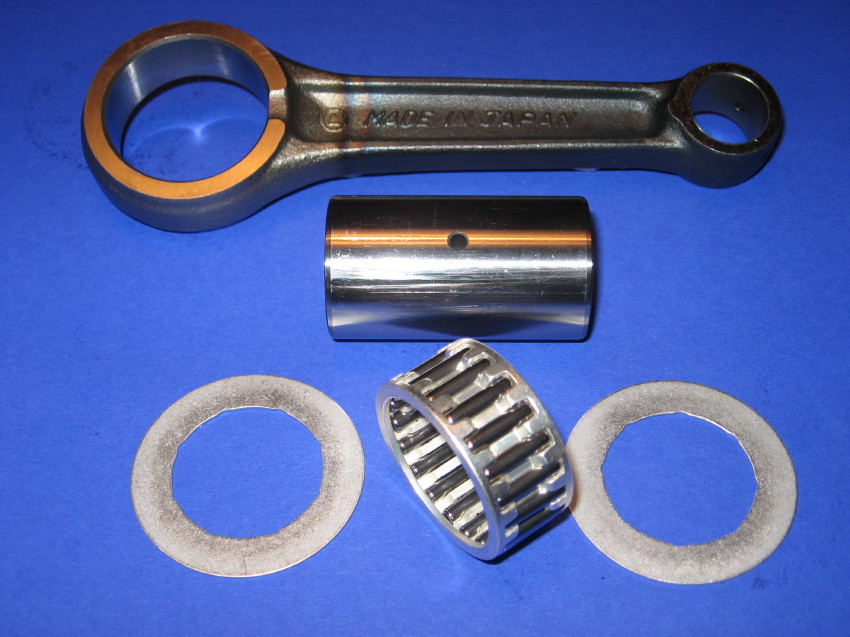

Eine Kurbelwelle, die mit einem solchem Satz, ausgerüstet wurde, habe ich im Regal liegen und mache mir immer wieder Gedanken über das Pleuelauge. Ich denke, man sollte das Teil vorab schon mit einer Bronzebuchse versehen. Die XLs sind an der Stelle doch recht empfindlich.

wieviel mehr Hub ?
Hi, ich habe mal 1 Frage!
wieviel mehr Hub ist eigentlich möglich mittels "Exzenterzapfen"?
Obwohl es nahe liegnd ist, 1 solchen zu bauen,
hatte ich-bislang- noch nicht von 1 Exzenterzapfen gehört.
Da sieht man mal wieder:
auch 1 alter Esel lernt nie aus! IAh..!!
Und wie gedenkst Du das Prob mit dem höheren Eindringen des Kolbens in den Kopf zu lösen??
