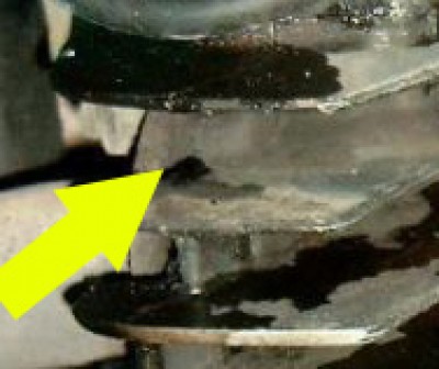

Welche Schraube isch noch gleich zuviel????? Steg ist auch ein gutes Stichwort, hab aber nur welche entfernt!

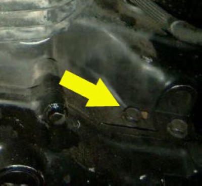

Steg ist echt und die Schraube gehört dort auch hin!Dominik hat geschrieben:Im Bild unten.Welche Schraube isch noch gleich zuviel?????
Ist der dritte Steg (unten) wirklich echt??Steg ist auch ein gutes Stichwort, hab aber nur welche entfernt!

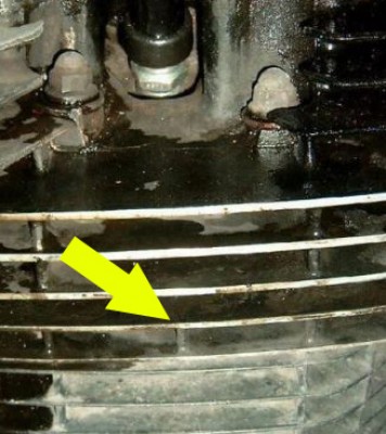

-Punkt 1, Abstand ist Orginal, aber da in der Ecke wo der Steg fehlt ist auch noch was zuviel!alttec hat geschrieben: - Der Abstand der Kühlrippen im vorderen Bereich des Zylinderkopfes ist zu gross.

- Der Benzinhahn weisst eine Schraube auf, eigentlich ist der vernietet.

Das hätte aber auch eine Reperatur sein können ... Siehe hier:Der Benzinhahn weisst eine Schraube auf, eigentlich ist der vernietet.
