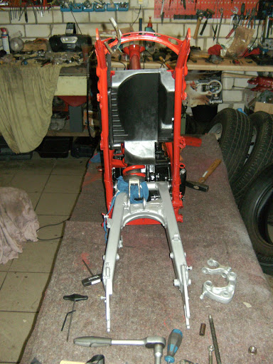

So,
auch wenn die Kleinigkeiten nun am meisten aufhalten - ein bisschen ist es weitergegangen.

Weitere Bilder folgen.

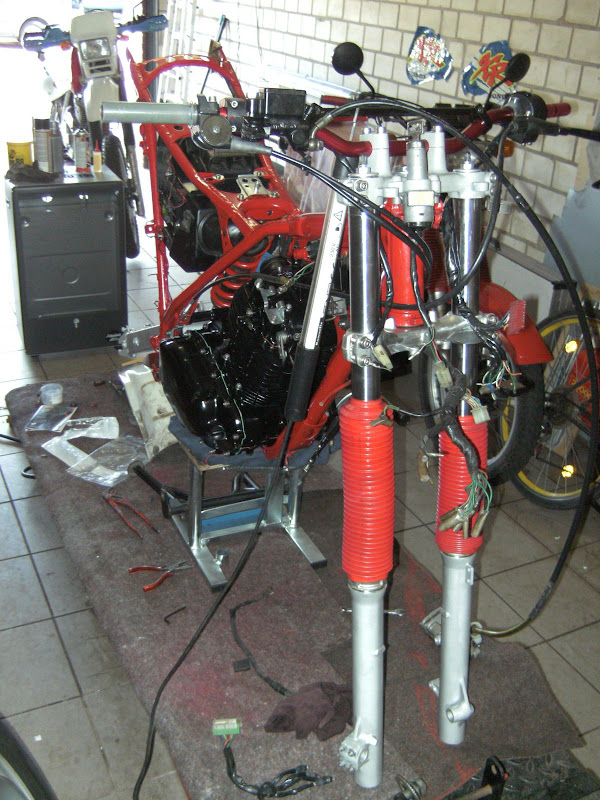

So,
ein bisschen ging es weiter. Aber umso mehr Kabel, Züge und Leitungen dazu kommen, desto mehr sieht es wieder wie ne Baustelle aus :D
Wie man sehen kann, hab ich die Magura Kupplung wieder abgenommen. Lief noch nicht so, wie ich es wollte. Vielleicht später noch einmal :roll:

Am meisten graut mir schon wieder vor dem ganzen gepfriemel mit der Elektrik :?

Warum den die Magura weg, was machtse den für Mätzchen, ich hab die auch dran und bin zufrieden!

Die Magura hat ziemliche Probleme beim Entlüften gemacht. Das Set passte auf meine Bauart leider auch nicht. Als ich sie dann endlich soweit hatte, war der Hebelweg nicht ausreichend und irgendwo hat sie wohl auch wieder Luft gesogen. Werd also irgendwann mal nen kompletten Dichtsatz verbauen und dann mal weiterschauen. Hat ja keine Priorität.

den magura zu entlüften ist eigentlich nicht sonderlich schwer. evtl. hast du am Nehmerzylinder (unten an der Kupplung) ein problem mit der stellung.

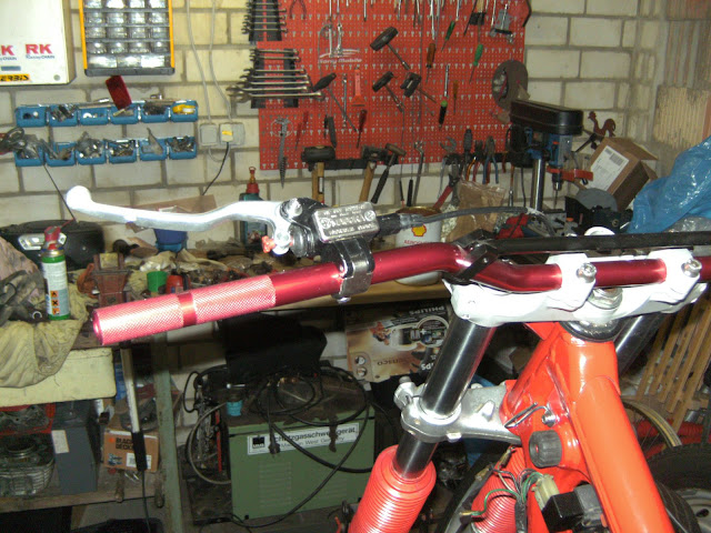

Cooler lenker!
Alu eloxiert oder was ist das? :)

ja, ist ein eloxierter Alu-Lenker.
